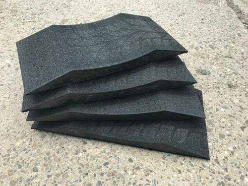

Geb doch mal bei Google den Begriff "Reifenwiege" ein.
Da findet man u. a. diese Teile wie auf dem Foto.
Mein Z4 steht den ganzen Winter über auf solchen Dingern, keine Probleme mit den Reifen.
