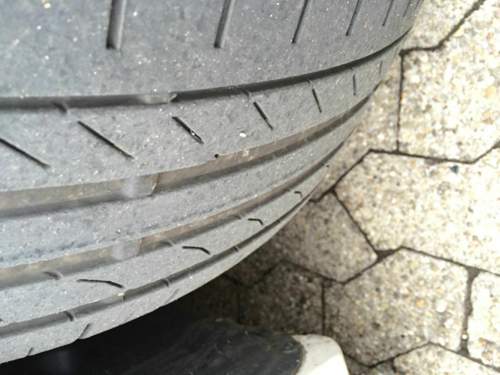

Wer hatte bei den 19" schon einen Reifenwechsel? Hab die Conti Sport Contact SSR drauf, vorne sind sie nach knapp 9.000km an der Conti Abfahrgrenze. Der Reifenhändler meint Max. Noch 2.000 km, dann sind sie an der Abfahrgrenze??? Hinten ist noch deutlich mehr drauf, bei Heckantrieb 250d??? Wie sind Eure Erfahrungen?
Hab jetzt vorne 2 neue drauf Yokohama Advance Sport...läuft natürlich top. Die Conti waren Links bei 2-2,2 mm, aber mit aufgestelltem Längsprofil. Rechts bei1-1,7mm, platt. Der Reifenhändler meinte, dass das nicht normal sei. Gebe Sie mal meinem Händler, mal schauen ... Hinten noch da. 4mm.

Der 250 d verbraucht ziemlich Gummi. Meine 18er Rft hinten waren mit ca. 17000 alle. Liegt wohl aber auch am Drehmoment und am Anfahrstil. Gruß
aber nach 9.000 km vorne... ich weiß nicht ..

Vorne ist unnormal, habe vorne noch die 1. drauf, 32000 minus Winter, also ca 24 T gelaufen,werden auch noch nicht gewechselt. Einstellungen der Vorderachse prüfen lassen,müsste auf Garantie gehen. Gruß
Kommt auf die Fahrweise an. Wenn man sehr viel um die Kurven heizt am Grenzbereich, dann kann der Wert schon passen. Ich hab mir einmal beim Sicherheitstraining an einem Tag die Vorderreifen zum Wechsel gefahren.
Fährt man aber nur im Alltag sportlich und bremst nicht nur spät, ist der Wert schon happig für das schwache Auto. Hab jetzt über 20tkm runter und trotz dynamischer Fahrweise noch viel Profil. Schau Dir doch mal Deine Bremsscheiben und Beläge an, wenn die auch runter oder zumindwst schon stark abgenutzt sind, dann liegt es vermutlich an der Fahrweise. Hatte ich auch mal, viel Autobahnhatz mit extremen Bremswerten und nach weniger als 20tkm waren Beläge und Scheiben fertig die Reifen sowoeso.
Sehe ich auch so, vor allen Dingen wenn man lange keine Automatic gefahren hat steht man laufend auf der Bremse. Das ist beim 205er durch Schalter (zurück) an den Paddels und Zwischengas stark kompensiert worden. Hatte beim 204er auch zu 2. Durchsicht die Scheiben runter. Jetzt siehts besser aus. Gruß
Scheiben und Beläge sind top, überwiegend rollend ins Geschäft und runterschalten vor Kurven und Kreuzungen Manuel ...
Stimmt die Spur auf der Vorderachse??

... lass ich nach dem Urlaub checken und die Reifen nehme ich auch mit ... mal sehen was rauskommt.
