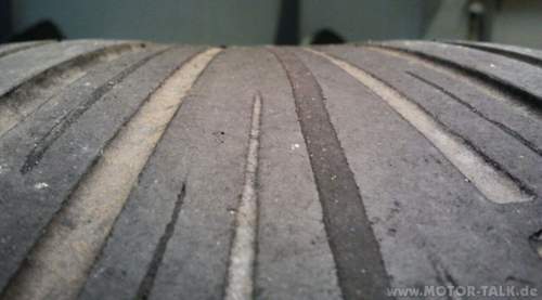

Hallo
Als ich gestern meine Sommerräder demontierte musste ich feststellen, dass die vorderen Reifen innen mehr abgefahren sind als aussen (siehe Bild, innen komplett blank und aussen sind noch ca 3mm Profil), hinten war wie immer kaum Verschleiß zu sehen, da war die Abnutzung auch gleichmässig. Ich habe nätürlich direkt auf den Reifenluftdruck getippt aber eigentlich kann das nicht sein! Ich habe rundherum 2,5bar und fahre 225/40/18 auf einer 8,5x18 Felge. Den Luftdruck fahren die meisten Leute bei dieser Reifengröße auf ihrem GTI.
Die Winterreifen (225/45/17) fahre ich auch mit 2,5bar und die nutzen sich gleichmäßig ab. Aber woran kann es sonst liegen?
Sommerreifen
14 Antworten
Winterreifen fährt man eigentlich, bei gleicher Größe, immer mit 0,2 bar mehr, insofern...
Für mich sieht das sehr nach überhöhter Balligkeit des Reifens aufgrund zu hohen Luftdrucks aus, so dass der Reifen einen schmaleren Latsch bekommt und somit vor allem in der Mitte aufliegt und abgefahren wird und nur wenig bis gar nicht an den Flanken. Sieht ja sehr gleichmäßig aus innen/außen, so dass ein Spurdefekt wohl auszuschließen wäre.

Themenstarteram 2. Dezember 2012 um 8:41
Die Reifen sind einen Sommer alt, ca 10tkm ;) hier lohnt sich ein Wechsel nicht mehr. Normalerweise wechsel ich jede Saison. An Spur oder Sturz kann es auf keinen Fall liegen, erstens würde das Bild anders aussehen und zweitens wären die Winterreifen dann genauso ungleichmäßig abgefahren.

Ich bin allerdings auch verwundert. Ich fahre auch 2,5 Bar auf den 225 40 18 auf meinem 2L TDI. Meine Bridgestone sind 30tkm gelaufen und haben noch 4mm RProfil. Und gleichmäßig.
Themenstarteram 2. Dezember 2012 um 9:11
Diesen Sommer war schon extrem, viele Runden auf'm Ring und jeden Tag die Serpentinen zur Arbeit hoch und natürlich wieder runter, und immer schön im Grenzbereich. Dazu kommt noch, dass mein Gti gechipt ist und das kostet in den ersten drei Gängen auch gut Profil.
Aber zurück zum Thema, es kann ja nur am Luftdruck liegen, warum habe nur ich dieses Problem und alle andren Gti Fahrer nicht? Vielleicht meldet sich mal ein Gti Fahrer.

Jenseits der sensationell kurzen Laufleistung...
bleiben für mich nach wie vor nur 2 :D Gründe:
1. zu hoher, für den Reifen unangepasster Druck, so dass er zu ballig wird und daher vor allem in der Mitte aufliegt
2. zu hohe Fliehkräfte aufgrund zu sportiven Fahrens, die dieselben Auswirkungen wie unter 1. beschrieben haben:D

Durch die hohen Kurvengeschwindigkeiten erhält man nicht dieses Bild. Dann hätte ich jedes Jahr dieses Problem, was aber nicht so ist.

Natürlich kommen sie weg, trotzdem würde mich die Ursache interessieren damit der nächste Satz nicht wieder genauso aussieht.

Ich fahre seit Jahren Autos mit viel Leistung, mal hält der Satz Reifen eine Saison, mal zwei, das hängt auch stark von der Reifenmischung ab, die jetzigen sind wohl sehr weich (Goodyear Eagle F1). Ich hatte jedoch bisher nie ein solches Reifenbild und mein Fahrstil hat sich nicht geändert und genau das ist der Punkt.

Variire doch einfach beim nächsten Satz den Luftdruck und beobachte das ganze. Bei 10tkm Lebensdauer solltest du in kurzer Zeit schnelle Ergebnisse sehen. Als ich das Bild sah war natürlich mein erster Gedanke zu hoher Luftdruck. Mit der Mischung kann es wohl nicht zusammen hängen das so ein Bild entsteht.
Ich selbst achte bei meiner Reifenwahl auf härtere Mischungen da ich viel Kilometer im Jahr auf der BAB mache. Klar muss ich abstriche bei Regen machen. Aber wie es im Leben halt ist, die eierlegende Wollmilchsau gibts halt nicht.
An Spur und Sturz kanns ja wohl nicht liegen um so ein Reifenbild zu verursachen. Wobei 2,5 jetzt auch nichts ungewöhnliches ist. Ich selbst fahre mit meinem Rentnergolf 3,0 (Michelin) rundum.
Frage: War der Reifen auf dem Bild von vorne oder hinten? Und wie sieht die nicht abgebildete Achse aus? Profil- und Reifenbildtechnisch.

Goodyear empfiehlt für Deine 18" bei Teillast 2,3bar

Eben, das ist genau der Punkt. Ich fahre auch seit Jahren mit 2,5bar. So ein Reifenbild hatte ich noch nie und der GTI ist mein achtes Auto.
