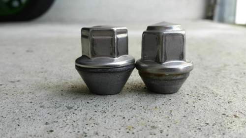

Zu dem Radbefestigungssystem gehören auch Muttern und die sind bei den Felgen vom Fl und vFl anders. Gestern noch beim Wechsel auf Sommerräder gesehen. Die Fl muttern haben einen kürzeren Kegel als die vFl Muttern. Also immer die zu der Felge gehörenden Muttern verwenden.
Somit stimmt meine vorherige Aussage nicht, dass die identisch sind, wie ich angenommen habe.

Um sicher zu sein, werde ich nachher nochmal eine Mutter der Sommerräder (vFl Alufelge) abschrauben und genau mit denen im Winter (Fl Alufelge) vergleichen.
Hier ist das Bild. Der Unterschied bei der Kegellänge ist deutlich erkennbar. Links vom vFL und rechts FL.

Trauen insofern, dass du nicht die gleichen Radmuttern verwenden solltest. Ansonsten sollte kein Problem besten. Wichtig ist noch, dass die Radmuttern beim vFl mit 110Nm angezogen werden und beim Fl mit 135Nm. Ob das an den Radmuttern liegt, weiß ich nicht, aber da das der einzige Unterschied ist wird das wohl der Grund sein.
Ich ziehe allerdings auch die vFl Muttern auf meinem Fl Fiesta mit 135Nm an.

Also brauche ich für die 17" Felgen vom Sport vFl an meinem ST auch "alte" Radmuttern?
Die von mir fotografierten vFl Radmuttern sind von den 17" Sportfelgen. Ich bin anfangs auch die Fl Radmuttern gefahren, aber habe dann auf die vFl Muttern gewechselt um auf der sicheren Seite zu sein.
Kann allerdings nicht sagen, ob bei den vFl Radmuttern mehr Auflagefläche genutzt wird oder ob die größere Kegellänge nicht genutzt wird.
