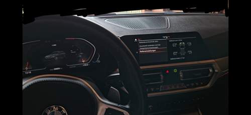

Ich fahre seit Dezember 19” RFT Reifen, Mischbereifung, Goodyear Eagle F1 Asymmetric 3. Ich bin bisher sehr zufrieden mit den Reifen, leise und sehr logisch zu fahren. Besser als die Bridgestone Turanza 005 ab Werk. Über die Haltberkeit kann ich noch nichts sagen.
Ich habe beobachtet, dass die Reifendrücke vorne und hinten mit den Goodyears besser die BMW iDrive Empfehlungen folgen, wenn die Reifen heißer werden. Heute nur 20 km gefahren, eine kurvige Landstraße. Ein Foto zeigt, wie der Druck nach der Fahrt waren. In meiner Garage war es 12 Grad, aussen am Ende der Fahrt 14,5 Grad. Die Reifen in der Garage rundum 2,7bar empfohlen und 2,7bar gezeigt als ist Wert.
