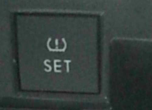

Hallo
Ich habe gestern meine Winterräder montiert, rundherum 2,5Bar eingefüllt und anschließend die Reifendrucktaste gedrückt um das System zu resetten. Eben beim Fahren ging auf einmal die Anzeige an. Ich hab natürlich gedacht ein Reifen würde Luft verlieren also direkt zur Tanke und rundherum den Druck überprüft. Es sind immernoch überall 2,5Bar drin auch das erneute Drücken der Taste bringt nichts, die Anzeige leuchtet dauerhaft.
Was könnte das sein?
du hast das System auch nach Betriebsanleitung bedient:
Zündung an (nicht Motor)
Taste drücken und gedrückt halten
Piepton abwarten
Taste loslassen
Motor starten und fahren?????????

Nein, ich habe die Taste gedrückt während der Motor lief.
Danke für den Tipp, ich werde es mal testen.

Seit wann wird denn im Golf 5 der aktuelle Druck in den Reifen gemessen?
Ja ich weiß, es gibt solche Systeme.
Aber nicht beim Golf 5!
Bitte korrigiert mich, wenn ich die Entwicklung der letzten 4 Jahre verschlafen habe.
Die (zugegeben etwas fragliche und in der Bezeichnung falsche) "Reifendruck-Überwachung" misst keinen Druck sondern vergleicht die Radumdrehung beider Räder einer Achse.
Erst wenn sich diese über einen längeren Zeitraum (ist ja bei Kurvenfahrt definitiv unterschiedlich) in Summe merklich unterscheidet, geht das System von einem "Platten" aus und meldet das.
Dazu muss aber ein Reifen schon echt Luft verloren haben und nicht nur 0,3 Bar!
Nebenbei; das Problem tritt oft beim Reifenwechsel Sommer/Winter und zurück auf.
Und wenn, dann einfach, wie Erasmus richtig geschrieben hat, den Reset ausführen.

So hats geklappt!
Ich hatte die Taste nur kurz gedrückt bis das Symbol aufgeleuchtet hat, das war der Fehler. Die Taste muss gedrückt bleiben bis ein Signalton zu hören ist. Es spielt übrigens keine Rolle ob dabei der Motor an oder aus ist, habs ausprobiert. Hast ein Danke von mir bekommen

Der Golf hat keine Sensoren in den Rädern. Das System misst den Abrollumfang der Räder über die ABS Sensoren und schlägt Alarm, wenn sich dieser bei einem Rad ändert.
Meine Erfahrung ist, dass das System sehr wohl schon bei 0,3 Bar Druckabfall anschlägt.
