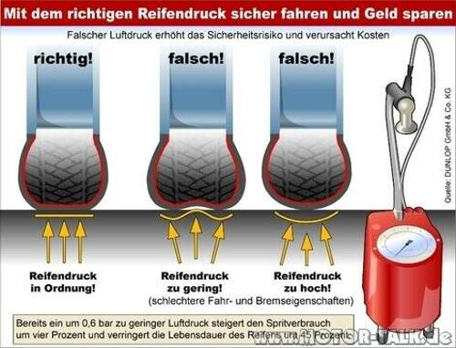

Im Bild siehst Du meine Winterreifen, die habe ich immer schön mit 2,0 bar gefahren. Nun zeigt sich, das es zu wenig Druck war und die Aussenkanten flöten gehen.
Inzwischen fahre ich 2,4 bar ringsrum.
PS:  Die Reifen auf dem Bild wurden bereits ersetzt.
