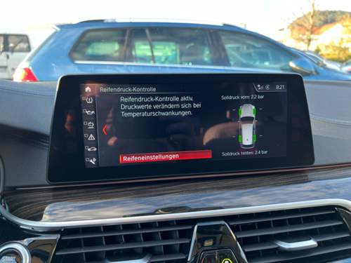

Kennt jmd das Problem, dass nach Räderwechsel die Sensoren zwar initiiert werden, der Reifendruck in Idrive aber nicht angezeigt wird (siehe Bild)?

Hast du die richtigen Reifen eingestellt? Die vom Hersteller kennt er aber die müssen ausgewählt werden. Ich habe letzten Donnerstag gewechselt und die neue Reifengröße hinterlegt. Danach hat die Initialisierung eine ganze Weile und eine längere Fahrt gebraucht.
Hallo, hatte ich letztens auch. Nach ca. 1000 km war die Anzeige wieder da…

Na klar, sogar mehrmals - ohne Ergebnis :(

schonmal an die Batterien der Sensoren gedacht!!
Wie alt sind denn die Räder?
Waren die denn vorher auch auf dem BMW?

Die Sensoren waren schon in den Rädern, da wurde nichts getauscht. Die Räder sind schon paar Jahre alt, weißt du zufällig wann die Batterien - in etwa - fällig sind?
Die Idee mit der Batterie ist interessant, aber dann würde der Wagen die Sensoren ja gar nicht sehen, oder? Ergo würde eine Fehlermeldung analog der wenn Räder ohne Sensoren montiert werden kommen.
bin ja kein Fachmann, paar Jahre alte Räder könnte schon sein!!
Habe auch mal nach 3 Jahren die Batterien leer gehabt!

Soweit ich weiß, halten die Batterien im Schnitt 4-5 Jahre. Also könnte es schon sein, dass es genau hier ein Problem gibt.

Kann man die Batterie tauschen, oder brauche ich einen neuen Sensor?

Google hilft auch hierzu, es ist wohl "möglich" aber ob es sinnvoll oder gar ratsam ist, ist eher zweifelhaft. Es handelt sind i.d.R. NICHT um eine problemlose und vorgesehene Batteriewechselmöglichkeit.
Lieber neue + frische Sensoren kaufen und verbauen lassen, diese "garantieren" dann auch über die nächsten Jahre eine einwandfreie Funktion.
Und ja ich kann verstehen das es erst mal ärgerlich ist, aber gesehen an der Lebensdauer ists verschmerzbar UND du kannst die Reifen nochmal checken ggf. wuchten lassen.
Dieses Phänomen mit den Reifendrücken hatte ich letzten Herbst nach Wechsel auf die WR (welche erst 1 1/2 Jahre alt sind).
Habe 3 oder 4 mal zurückgesetzt/Initialisiert weil keine Werte angezeigt wurden. Dann waren die Werte da und seitdem auch keine Probleme/Aussetzer mehr gehabt.
Bevor du neue Sensoren/Reifen besorgst würde ich die Initialisierung noch ein paar mal versuchen… evtl. fängt sich das ja wieder (wie bei mir).

So, kurzes Update: war beim Freundlichen, er hat die Sensoren ausgelesen - funktionieren einwandfrei. Die Steuerung sieht die Werte auch, warum Idrive spinnt ist unklar
hi, habe aktuell genau das gleiche Problem. Haben sich die Sensoren irgendwann wieder gefangen? gibts mittlerweile eine Lösung dazu. Danke :)
Sensoren sind es nicht, da der sonst eine Fehlermeldung beim initialisieren bringen würde. bist du schon noch ein Stück gefahren?
