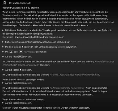

mein C218 hat vom Händler vor Übergabe neue Reifen bekommen. Ich wollte nun mal den Reifendruck prüfen und irgendwie zeigt er mir im Menu nichts an. Egal ob Zündung an oder während der Fahrt. Wenn ich auf Reifendruck gehe, dann steht da nur soetwas wie "Überprüfung neu starten". Dann bestätige ich das und ich bekomme die gleiche Meldung wieder angezeigt. Statt den Reifendruck der Räder. Was mache ich falsch?

Wenn Du Dir nicht sicher bist, warum liest Du das dann nicht in der BA nach? Scheint irgendwie total aus der Mode gekommen zu sein...
Rdk c/x 218
RDK C/X 218 neu starten

Hatte ich bereits gemacht. Hätte ich vielleicht extra erwähnen sollen. Eine wirkliche Hilfe ist es nicht.

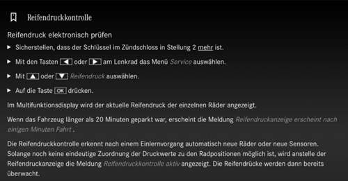

Also ich habe den Händler gefragt und der sagte, dass die Sensoren drin sind und auch beim Reifenwechsel eine Meldung (Reifendruck überprüfen o.ä.) aufploppte. Bei mir steht aber bei "Reifendruck" nur "Reifendruck überprüfung aktiv" und dann kann ich das mit OK neu starten. Und dann steht das wieder dort. Gibt es kein Menu, wo ich den aktuellen Reifendruck aller 4 Räder sehen kann? Ich weiß leider nicht, was da beim C218 Serie ist. Vielleicht ist das ja auch einfach nur so. Das man nur eine Meldung bekommt, wenn der Druck zu niedrig ist und sonst nichts, aber jetzt nicht aktiv laufend den Reifendruck beobachten kann.
In der Betriebsanleitung ist das jedenfalls nicht so.
So wie du das hier beschreibst klingt das eher nach der "indirekten" Reifendruck Kontrolle. So ist das bei meinem C207 der meldet mir nur wenn ca 0.5bar Fehlen da das über die Raddrehzahlsensoren gemessen wird. Bei meinem C218 sind aber Sensoren in der Felge da kann ich den Reifendruck direkt im KI ablesen wenn der Wagen eine Weile an ist und der Druck übermittelt wurde.
Der Ventilschaft der Sensoren ist aus Alu und hat eine Überwurfmutter mit 6-Kant. Die einfache RDK hingegen hat i.d.R. nur normale Gummiventile. Lässt sich ja von aussen leicht überprüfen. Bleibt noch die Möglichkeit, dass die Räder zwar Sensoren haben, aber das Auto hat bloss die einfache RDK - womit die Sensoren dann überflüssig sind, weil im FZ keine Antennen und Elektronik dafür verbaut ist.

2013er CLS haben RDV serienmäßig, RDK (Code 475) ist Sonderausstattung. Wenn der Händler „preiswerte“ Zubehör-Sensoren verbaut hat, müssen die evtl. gesondert per RDK-Diagnosegerät initialisiert werden. Bei Mercedes-Sensoren ist sowas unnötig, die werden i.d.R. automatisch erkannt, spätestens per Neustart der Reifendruckkontrolle.
