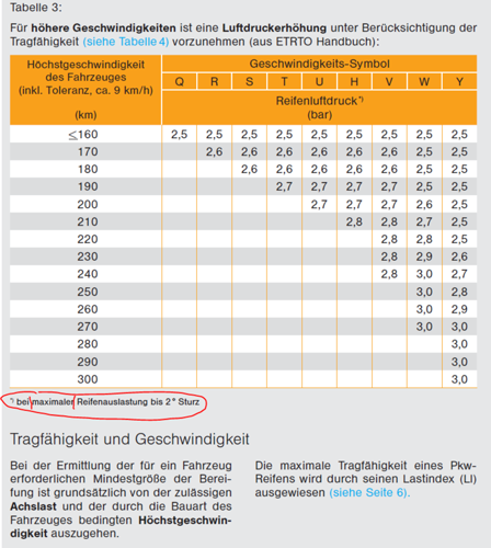

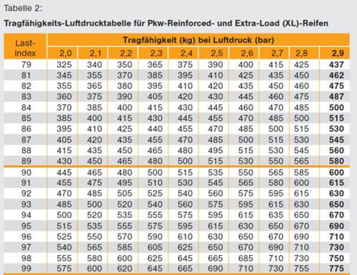

Wenn Du es genau wissen willst fährst Du auf eine Waage, ermittelst die Achslasten und schreibst den Reifenhersteller an und bittest um Bekanntgabe der Werte nach ETRTO.
Etrto-1
Etrto-2

Bei solchen Diskussionen frage ich mich immer: was ist so kompliziert daran, entweder den Reifenhersteller nach dem korrekten Luftdruck mit Angabe der Achslasten, des Reifentyps und der VMamx zu Fragen, oder aber in die Tabellen der ETRTO zu schauen??
In den Supertests der Sport-Auto wird auf der Nordschleife fast immer ein Druck zwischen 2,2 und 2,4 bar gefahren, und zwar warm, was in dem Fall eher heiß bedeutet. Das variiert je nach Antriebskonzept, Gewicht und Auslegung des jeweiligen Fzg. ... das wären dann kalt Luftdrücke von 1,8 - 2,0bar.
Wenn Leute mit rundum 3,0 bar durch die gegen fahren und etwas von Verschleiß und Fahrverhalten erzählen wirds echt skurril und gefährlich.

Mit einem 235/35 R19 XL 91Y Reifen "darf" man bei 2,8 bar, mit 600Kg (91) Radlast und -2° Sturz 30 min 250Km/h fahren. Das wäre ein Gesamtgewicht des Fzg. von 2.400kg.
Da zb. ein CUPRA ST aber vorne max. 525 Kg und hinten 505 Kg Radlast hat, reichen hier 2,4 und 2,3 bar völlig aus.
Man sollte dann natürlich vor jeder Fahrt grob kalkulieren wie schwer das Fzg. sein wird und wie schnell man fahren will, und dann den Luftdruck dementsprechend anpassen.
Einfach mal darüber nachdenken oder aber einfach weiter mit 3 bar in den Reifen über die kleinste Rille hoppeln.
