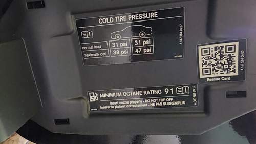

Kann mir bitte jemand die Reifendruckwerte der Tankklappe seines GLE 580 mit E-ABC und 20-Zoll-Rädern nennen? Ich habe einen GLE 580 mit 22-Zoll-Rädern, habe mir aber einen Satz 20-Zoll-Räder für den nächsten Winter gekauft Ich möchte sicherstellen, dass ich den richtigen Reifendruck für diese neuen 20-Zoll-Räder habe.
Als Referenz habe ich ein Bild meines Reifendruckaufklebers von meiner US-Tankklappe angehängt.
Es tut mir leid, wenn das schwer zu lesen ist. Ich komme aus den USA und habe Google für die Übersetzung ins Deutsche verwendet.

Hello
We had this topic here a few times before and there is no real list for tirepressures for different modells and or wheelsices from mercedes officialy.
I have the same label in my fuelcab with my 350d just in bar.
I did find this site and the 580 is just all the way down and the recommendet pressure is 2.7 bar (about 39 psi)
https://reifen-groessen.de/.../#trim-v167-2019-2025-eudm-gle-580--483
I personally drive 20 inches winter and 21 inches summer and find that pressures over 40 psi are to hard for me.
I drive 33psi in front and 37psi in the back because i often tow a trailer.
