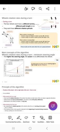

Meiner ist Bj. '16 und erkennt die RDKS auch selbsttätig. Wichtig ist die richtige Zuordnung nach VIN. Ich habe meine von Electronicx gekauft. Nebenbei, mir egal ob der den Luftdruck genau anzeigt oder nicht. Mir reicht es wenn er meldet, daß ein Reifen (egal an welcher Stelle) Luft verloren hat, geprüft werden dann sowieso alle.
@rp-orion schrieb am 26. September 2024 um 07:25:48 Uhr:
@gobang schrieb am 25. September 2024 um 20:15:50 Uhr:
Das Anlernen entfällt ab BJ 06/2017. Ab da wurden andere Sensoren verbaut, welche ein automatisches Erkennen der Position ermöglichen.
Das Anlernen entfällt ab BJ 06/2017 wieder (im MK4 war es auch nicht erforderlich). Ab da wurden wieder Sensoren verbaut, welche ein automatisches Erkennen der Position ermöglichen.
Das wieder ist hier nur korrekt, wenn man es auf 'automatisch erkennen' bezieht. Im Mk4 haben dies nicht spezielle Sensoren ermöglicht, sondern zusätzliche Antennen in den Radkästen, für jedes Rad eine eigene.
Der Mk5 erkennt die Position links/rechts durch eine Laufrichtungsinfo der Sensoren (neue Funktion ab 06/2017) + vorn/hinten über die Signallaufzeit des Funksignals.
