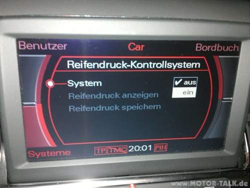

meine Frage ist: kann ich das RDS (Reifendrucksensoren) in meinem 4F (MMI 2 High) ganz abschalten? Wenn ja, wie.
Danke schon mal vorab für sachdienliche Hinweise...
39 Antworten
Abschalten ist nicht möglich, das einzige was man machen kann ist Sicherung rausnehmen, dann die entsprechenden Can-Bus Kabel herausklemmen und Reifendruckkontrolle heraus codieren in den entsprechenden Steuergeräten.

Klar kann man das RDK deaktivieren.
Jedenfalls auch ohne die CAN-Kabel "zu ziehen".
Sicherung raus und im KI und MMI rauscodieren.
Einfach nur so stummschalten geht leider nicht.
