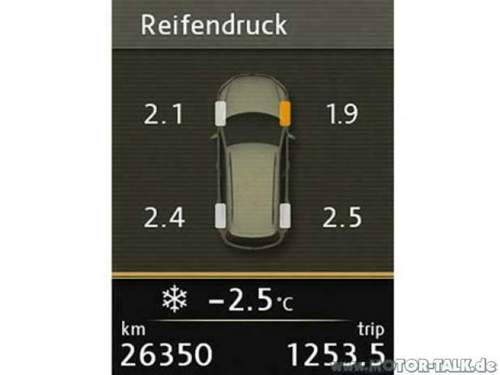

So weiter mit meiner Frage über das ABS-System Reifendruckluftmeldung welches ich mehrmals zugestellt habe.
Kurzgeschildert : Manchmal funktioniert es, manchmal funktioniert es nicht. Hauptsache das Lichtlein am Cokpit blinkt nach einigen Km. oder leuchtet permanent oder erscheint es kilometerlang überhaupt nicht. Auf einmal bei einem "Sprung" oder kräftiger Spurwechsel blinkt es wieder oder leuchtet die ganze Strecke weiter. Dies alles nur beim vorderem linkes Rad.
NUN, WAS NEUES entdeckt : Die Druckventile an den Reifen - also an den Felgen - tragen, bzw. sind wie "geschraubt" an die Felge. Könnte es sein trotz KEINER Druckverlust an dieser Reifen dass dieser Schraube nicht zu dicht geschraubt ist und der Sensor der Reifendruckmeldung ab und zu "in der kommentierte Form", spinnt ?
Für Eure Meinungen bzw. Empfehlung wäre ich Euch sehr dankbar.
Grüsse aus Spanien, Spanienland
Hi Spanienland.
Löse Dich mal bitte von der Vorstellung, dass die ABS-Sensoren den Reifendruck messen können.
Diese ABS-Sensorik ist dumm wie Brot: Sie kann nur die Umdrehungsgeschwindigkeit eines Reifens mit den anderen Reifen vergleichen und bei Bedarf Alarm schlagen. Mehr ist niemals drin.
So ist es dann auch unmöglich, dass diese ABS-Sensoren einzelne Ventilschäfte der Reifen auf korrekten Sitz und Festigkeit kontrollieren können. Diese Sensoren kennen nur eine Messgröße: Die aktuellen Impulse der Umdrehung. Und dieses Signal geht drahtgebunden an das ABS-Steuergerät, das als Abfallprodukt auch noch die 4 Reifen in ihrer Umdrehungsgeschwindigkeit untereinander vergleicht.
Wenn es um eine echte Luftdruckmessung geht, benötigt man echte Drucksensoren, die sich auf der Felge innerhalb des Reifens befinden. Auch diese haben nur eine einzige Messgröße: den aktuellen Luftdruck. Dieses Messsignal geht - da keine Drahtvebindung zum rotierenden Reifeninneren möglich ist - per Funk an den Empfänger im Reifengehäuse, welches dann gesammelt an das Auswert-Steuergerät geht. Auch diese Sensoren kennen nicht den korrekten Sitz der Ventile und interessieren sich auch nicht dafür. 😉
Die Fehleranalyse ist geblieben, wie schon im alten Thread beschrieben und kann sich auch durch Deine neuerlichen Überlegungen nicht ändern:
Hast Du ein Reifenkontrollsystem ohne Druckanzeige der einzelnen Reifen, dann wird die Reifenkontrolle über die ABS-Sensoren gehandhabt. Wird dann und wann ein Fehler gemeldet und der Reifen ist aber identisch gefüllt zu den anderen Reifen, dann liegt ein Fehler im ABS-System vor und der Wagen gehört in die Werkstatt! Evtl ist es auch ein defektes Radlager, welches zu viel Spiel aufweist. Dadurch ist der ABS-Sensor in einzelnen Grenz-Situationen kurzzeitig zu weit vom Sensorring entfernt und löst dann diese Störung aus. Auch da solltest Du einen Fachmann diesen Fehler beseitigen lassen.
Hast Du hingegen ein Reifenkontrollsystem mit Druckanzeige, dann weißt Du ja, welcher Sensor spinnt. Dann wechsle diesen Reifen incl. Sensor einmal mit dem hinten rechts verbauten Reifen und teste erneut. Ist der Fehler nun hinten rechts, dann liegt der Fehler am Sender im Reifen. Dann beschaffe Dir einen neuen Reifensensor, baue den ein und alles ist gut. Ist der Fehler noch vorne links, dann liegt der Fehler am Empfänger und Du musst VW dran lassen, damit die den Sensor ersetzen bzw einen Kabelbruch oder was auch immer beseitigen.

So, Beichvater und Würmchen und Triumph, besten Dank für Eure Unterstützung, ausgezeichnet wie Ihr alles richtig erklärt hab.
Mei Auto ist noch ein Tiguan in WOB Weihnachten 2011 abgeholt und mit dem bis Spanien plus einige Tage als Touristen in Deutschland vor der Rückreise, dann zurück. Herrliche 2.200 Km. bis zu Hause und ca, 3.300 Km. seit Verlassen der fabrik in WOB.
Das Auto fährt einwandfrei ist noch im Garantie aber ich weigere mich - fast Familientradition - das Auto zum Freundlichen zu bringen ich traue mich nicht in so weit nichts Schwieriges / Besonderes bei dem was zu unternehmen ist, das Auto zur Werkstatt zu bringen.
Nun, die Sache mit dem Druck ergärt mich täglich. Das Auto zeichnet in Bildschirm der Druck des einzelnen Rads aber "trägt" wie Ihr sagt keine "Schokomesstabletten" in den Reifen also nur Messung der Umdrehungen.

Habe da vielleicht nicht richtig ausgedrückt..... Mit fast stehenden Rädern meint ich nicht fast stehendes Fahrzeug
Mach doch mal bitte ein Foto von dieser Anzeige und stell das hier im Forum ein.
Werde vorderes recchtes Rad nach hinten tauschen und weiter forschen
Das nützt nur was bei den Reifen mit echten Drucksensoren.
Bei der ABS-Sensoren-Reifenkontrolle wird das nicht weiter helfen, wie oben schon detailliert beschrieben, denn da steckt ja die Sensorik nicht im Rad sondern an der Achse. 😉

alle vier Räder zeigen 2,2 Kg.; 20 Km.später bei einem "Sprung" oder Spurwechsel, geht die Info dieses Rad,aus, also wieder "- - -"
Nebenbei:
es sind
nicht 2,2 kg sondern
2,2 bar
. Und das ist genau die Anzeige / Messmethode incl echten Drucksensoren im Reifen, die so genannte Reifenfülldruckkontrolle, die Du so vehement abstreitest. 😉
Daher bat ich Dich ja: Mache bitte ein Bild von genau dieser Anzeige und stelle sie im Forum ein.
Somit sind wir bei der Situation mit den echten Druckaufnehmern. Also hast Du (immer noch ausschließlich) die oben angegebene Testmöglichkeit:
Entweder ist der Sender defekt, das erfährst Du, indem Du die Reifen untereinander wechselst und der Fehler mit wandert oder es ist der Empfänger, dann wandert der Fehler nicht mit sondern bleibt bei dieser alten Reifenposition.

Zum Reset: Wie willst Du denn bei der echten Reifenfülldruckkontrolle ein Reset machen?
Das System ermittelt kontinuierlich den Fülldruck und nickt den ab bzw warnt Dich.
Ein Reset ist bei echten Drucksensoren nicht plausibel, denn es soll ja nicht abnicken, dass ein Reifen dramatisch weniger Luftdruck haben darf, als die anderen. Hier ist auch nichts zu kalibrieren, denn die echten und vernünftigen Messwerte kommen doch alle schon von den Sensoren. Der Boardcomputer braucht in diesem Falle die Messwerte nur noch vergleichen und bei zu großen Differenzen warnen.
Der Reset bei der "ABS-Drehzahlkontrolle" hat nur den einen Zweck, die unterschiedliche Reifenumfänge (unterschiedlich abgefahren, unterschiedliche Fabrikate usw) auf einen Nenner zu bekommen, damit leicht abweichende Drehzahlunterschiede als plausibel erkannt und abgenickt werden. Bei der echten Reifendruckkontrolle hingegen wird kein Wert auf unterschiedlichen Reifenumfang gelegt, denn es liegt ja das einzig wahre Signal, der echte Luftdruck, vor, sodass keine fehlerbehafteten Messwerte von den ABS-Sendoren genutzt werden müssen.

Verstehe auch nicht ganz, warum Du das selbst machen willst, wenn Du noch Garantie hast.
Gehe mittlerweile auch davon aus, dass Du "echte" Drucksensoren hast.
Doch wenn da einer Kaputt ist, oder die Batterie leer ist (Was auf dasselbe herauskommt), dann kannst Du normalerweise auch nichts machen, denn wer kann schon zuhause einen Reifen von der Felge abmontieren, neu montieren und hinterher auswuchten?
Der Zustand dieser Sensoren, wie etwa die "Restlaufzeit" der eingebauten Batterie, lässt sich auch mit dem VAG-Com auslesen.
