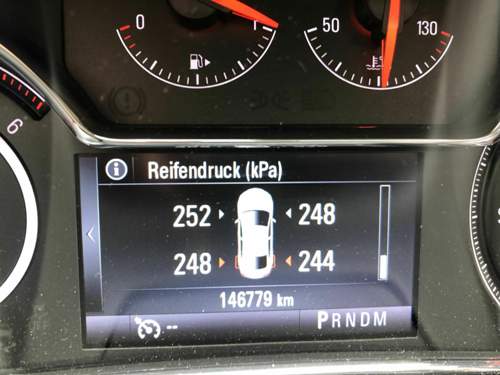

haben seit dem Wechsel auf Sommerräder, bei jedem Start die Warnmeldung des Reifendrucksystems. Es werden die hinteren Reifen immer angeziegt. Erst war es immer nur eins, nun sind es beide.
Der Reifendruck liegt rundum bei +/- 2,4-2,5 bar (s. Anahng). Habe die Kalibrierung über das dauerhafte Drücken am Lenkrattaster mehrfach schon durchgeführt, doch ohne Erfolg.

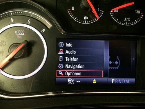

Nach links drücken, auf Einstellungen gehen und dort durch die Fenster springen, irgendwann kommt das Fenster für den Reifendruck und der Beladung.

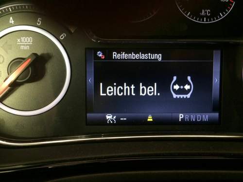

Schau mal nach was du für eine Einstellung im Menü Reifenbelastung hast.

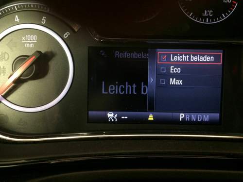

Kleine Bilderstrecke:
Menü punkt: Optionen
Menü punkt: Reifenbelastung
Menü punkt: Auswahlfeld

Es gibt beim Insignia drei Reifendruckangaben (Komfort, Eco, max. Beladung). Abhängig von der Beladung stellst du dann den Reifendruck ein. Wichtig ist, dass du dann im Menü die entsprechende Überwachung für das RDKS einstellst. Ansonsten fängt der an zu meckern, weil der denkt, dass du nen Platten hast.

Danke für die Tipps. War tatsächlich auf ECO und daher die Fehlermeldung. Hab es auf Comfort gestellt und jetzt ist Ruhe.
