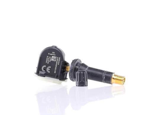

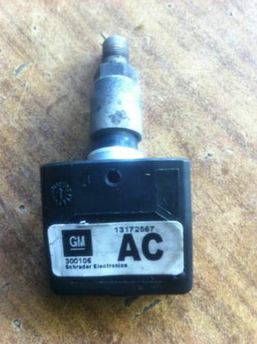

ich benötige für meine Winterbereifung neue Reifendrucksensoren,
die alten hatten die Nummer 13172567 (1010718) (AC),
habe diese jetzt bekommen, aber die Nummern sind anders,
diese lauten 13354312 (1010031) (AD),
habe per Email Kontakt aufgenommen, und mir wurde gesagt die Nummern haben sich geändert die alten gibt es nicht mehr, neue Variante soll eben die 1010031 AD sein.
Doch im Netz lese ich eben nur das für mein BJ nur die AC funktionieren,
wenn ich bei EACT24 meine FIN eingebe kommt nur die 1010718 !
Bei der 1010031 kommt nur Zafira B !
Könnte mir das jemand zufällig bestätigen !
Danke Markus
Themenstarteram 28. September 2015 um 15:17
Da bin ich wieder, Winterreifen sind drauf und die neuen Sensoren mit der Kennung AD funktionieren einwandfrei !
Gruss Maxtor

Die wurden nicht ersetzt im Sinne von Austauschbar. Die AD sind die alten, bis spätestens Facelift. Die AC die neuen. Diese brauchst Du; die AD wird Dein 2006er nicht "verstehen". GM# 13172567 bzw. 10 10 718, in der Regel grün. Und die sind überall zu bekommen (FOH, Bucht, ATU), von absurden Preisen bis 180Euro oder günstiger für ca. 40-70Euro das Stück.
Gruß, Kurt-Flügel

meinst du vielleicht die "AA" das die nicht passen weiß ich, siehe Link.
Aber mir wurde mitgeteilt von opel ersatzteile scholl das wenn er die 1010718 bestellen will das nicht mehr geht und dafür jetzt die Nummer 1010031 vorgegeben ist.
Gruss Markus
http://www.opel-niedersachsen.de/tpms.html

hier die Antwort auf meine Frage zu den Sensoren von original-ersatzteile.com
Hallo Herr .....
ja, da sind Sie komplett richtig informiert. Die Reifendrucksensoren wurden von der Artikelnummer 10 10 718 auf die 10 10 031 ersetzt. Das bedeutet, dass die Sensoren 10 10 031 zu 100% zu Ihrem Vectra passen und diese auch an Ihrem Fahrzeug funktionieren.
Sollten Sie noch Fragen dazu haben, können Sie mich jederzeit wieder kontaktieren.
Gruss Maxtor
