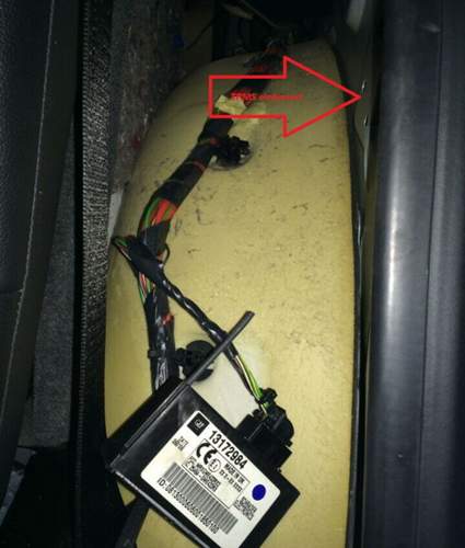

Ich hatte mich letztens auch mal informiert, hier mal die Teilenummern:
13172992 62 35 318 EMPFAENGER, REIFENUNTERDRUCKANZEIGE, SAEULE VORN (433 MHZ) 29.60 EUR
13172977 62 35 397 EMPFAENGER, REIFENUNTERDRUCKANZEIGE, RADEINBAU - HINTEN (433 MHZ) 31.60 EUR
13172984 62 35 317 STEUERGERAET, REIFENUNTERDRUCKANZEIGE (433 MHZ) 169.60 EUR
13172567 10 10 718 REIFENVENTIL, MIT SENSOR (KZ AC) 120.50 EUR
Preise sind vom mir bekannten günstigsten Online Originalteilehändler...
Wegen letzterem Bauteil hab ich das vorhaben aber ganz schnell wieder sein gelassen (Das sind die Radsender, 4 Stk. werden benötigt)
Bei ebay sind ab und zu welche für 50-60 eur das stück, das wäre mir aber immer noch zu viel...
