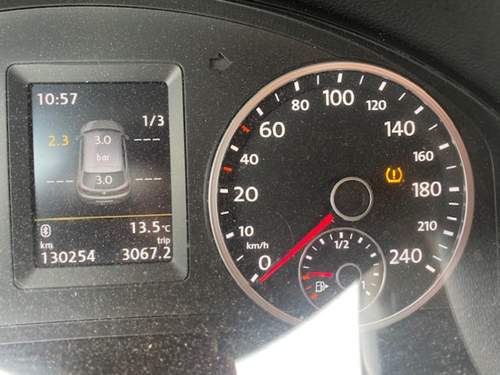

Ich war heute etwas verwundert.
In meinem Tiguan habe ich ein direktes RDKS. Für Arbeiten im Wald habe ich Felgen mit Reifen gekauft, bei denen RDKS nicht verbaut ist. Bisher hatte ich immer nur die Anzeige, dass RDKS gestört ist.
Heute aber hat er plötzlich einen Druckverlust angezeigt und sogar einen Wert in die vordere linke Reifenanezige geschrieben.
Woher nimmt der Computer die Daten?
Im Bild anbei zeigt er, dass das RDKS gestört ist, aber einen Druck zeigt er dennoch an.
Ist das normal? Und wie gesagt wo hat er die Daten her?
RDKS Druckanzeige

Nein, die Räder sind weit weg. Außerdem kam diese Meldung unterwegs, weg von zu Hause. Außerdem bin ich ja mindestens 3 Monate so gefahren und nur diese gelbe Warnleuchte rechts war an.
Ich könnte ja verstehen, dass eine Meldung kommt wie "Reifendruck zu niedrig" aus Errechnung von Reifenumfängen, Rollunterschieden. Aber ein direkter Reifendruck?
Ich habe jetzt auch mal den Druck weit über diesen erhöht. Er zeigt immer noch diese 2,3 bar an.
Und wie gesagt, die anderen Räder sind weit weit weg.
Sollte sich das jettz nicht mehr ändern, dann schraube ich mal die Räder mit RDKS-Sensoren an. Dann müsste sich das ja wieder einpendeln.
Sehr ungewöhnlich.:confused:

Da ja die RDKS Warnleuchte an ist, da er die nicht verbauten Sensoren logischerweise nicht findet, bleibt er die ganze Zeit im Suchmodus
Da VW nicht auf die ID Codierung im Steuergerät angewiesen ist, reicht es einfach wenn er einen kompatiblen Sensor in der Nähe erkennt.
Das heißt du bist irgendwo an einem VW langsam vorbeigefahren, diese ID hat er sich gezogen und zeigt diese somit an.

Themenstarteram 9. Oktober 2024 um 13:04
@Unimog8000 schrieb am 9. Oktober 2024 um 14:40:01 Uhr:
Vielen Dank. :)
Das könnte sein, das klingt plausibel.
Ich werde jetzt mal die anderen Räder dran schrauben und sehen was passiert.

Kann das tatsächlich passieren? Gibt es keine Authentifizierung zwischen Fahrzeug und Sensor?
Wenn sich das Fahrzeug im Suchmodus befindet kann das passieren.

Kann es auch sein, dass der Bordcomputer die Radumdrehungen vergleicht und ein Reifen etwas weniger Luftdruck hat, wodurch die Umdrehung zu den anderen Rädern abweicht. Mit dem BC wäre sicher auch möglich, aus der Abweichung einen niedrigeren Druck zu ermitteln.
Ich würde mal den Druck in allen Reifen kontrollieren und genau vergleichen.
