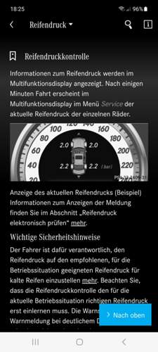

Die verbauten Sensoren in deiner Winterbereifung können bei Code 477 das im W204 verbaute System (Messung über ABS Sensoren) nicht stören oder beeinflussen da dafür dann in dem W204 überhaupt keine "Empfänger" verbaut sind.
Bei der Messung über Luftdrucksensoren also Sensoren in der Bereifung müsstest du übrigens auch im KI eine Luftdruckanzeige wie in dem unten eingestellten Scrennshot angezeigt bekommen.
Der Reifendruck muss übrigens nicht nur bei einem Reifenwechsel sondern auch bei jeder Reifenluftdruckveränderung neu gestartet "resettet" werden.
Unser hat auch Code 477 verbaut und bei ihm wird die Messung 100%ig über die Raddrehzahlen also über das ABS System berechnet.
Luftdruckanzeige

Wie in dein Bild gibts bei mir nicht Luftdruckanzeigen in KI. Meint es, dass keine nachträgliche SW für System mit Sensoren installiert ist?
Ich codiere selber und das man 2 verschiedene Systeme gleichzeitig aktivieren kann wäre mir neu.
Wenn es ginge, müsstest du ja auch die Luftdruckanzeige im KI haben, oder es hat jemand nur halbherzig etwas umcodiert.
Mir wäre es übrigens neu, das bereits im W204 die Reifenluftdruckkontrolle über Luftdrucksensoren in den Rädern realisiert wurde. Das war wohl erst im W205 der Fall.

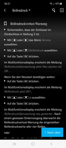

Bist du eigentlich sicher, das du diese Reifendruckverlust-Warnung überhaupt jemals neu gestartet hast?
Bist du wirklich nach der unten eingestellten Beschreibung aus der BA vorgegangen?
Also z.B. nur Zündschlüssel auf Stufe 2 bedeutet für mich "Motor Aus". Es muss auch zweimal mit "OK" bestätigt werden. Erscheint zum Schluß auch die Meldung "Reifendrucküberwachung neu gestartet"?
BA Mopf Reifendruckverlust-Warnung

Die Meldung erscheint beim fahren. Ich Habe beim Fahren neugestartet, schlüssel ist eben in Stufe 2. Zum Schluss kommt die Meldung "Reifendrucküberwachung neu gestartet".
@MattiK schrieb am 31. Januar 2023 um 08:48:53 Uhr:
Dann versuche den Neustart (obwohl du die Meldung erhälst) doch einmal mit Schlüssel auf 2 und Motor AUS.
Würde mir auch als alter erfahrener Autofahrer ganz ehrlich nicht in den Sinn kommen solche oder ähnliche "unwichtigen" Funktionen während einer Fahrt auszuführen.
Wenn wird das sofort nach einer Änderung im Stillstand durchgeführt.

Beim Fahren geht es sowieso nicht, dann kommt die Fehlermeldung dass die Reifendruckkontrolle nur im Stillstand zurückgesetzt werden kann.
