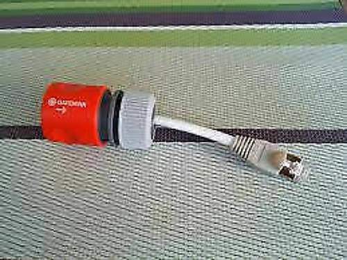

solange es mechanisch passt.... siehe Anhang ;-)
Mfg
Hermann
Gardena-netzwerk
Ist das ein Ethernet-Schlauch ?
Normal sind ja eher W-LAN Schläuche.

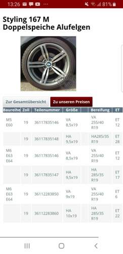

Wer ist hier ahnungslos bitte? Das sind die originalen M6 Felgen mit der entsprechenden Bereifung, die für e63 und e64 zugelassen sind. Meine sind eingetragen in Verbindung mit den H&R Federn.
Der TÜV Prüfer hatte auch nicht so viel Ahnung wie du anscheinend.
Hier nochmal
M6 167
@dj_mart0 schrieb am 11. Dezember 2020 um 13:31:55 Uhr:
Der TE fährt einen E64 650, keinen M6!
Daher fragte ich auch, ob die bei dir serienmäßig drauf sind. Wenn du einen M6 fährst, dann passt das (anderes Getriebe und anderer Tacho im M6!). Wenn der TüV-Prüfer dir die M6-Räder auf einem "normalen" 6er eingetragen hat, dann hat der Tüvler keine Ahnung gehabt.
Zugelassen ist das, was du gepostet hast, NUR auf dem E64/63 M6.
Fährst du einen M6, dann ist das für dein Fahrzeug in Ordnung. Fährst du keinen M6, dann ist das nicht in Ordnung.
Das sind die originalen M6 Felgen mit der entsprechenden Bereifung, die für e63 und e64 M6, aber nicht für den 650 E63/64, zugelassen sind.
So ist es richtig.
(Ok, Markenfremd... meine S8-Räder dürfen auch nicht auf dem "normalen" A8 gefahren werden; das ist bei BMW ganz genauso.)

@hermann.a schrieb am 11. Dezember 2020 um 13:27:07 Uhr:
Ich verwende häufiger Schuko auf Ethernet. Manchmal auch Schuko auf Gardena, wenns mal "spannend" werden soll in der Dusche.

Dieser Forum ist um Wissen auszutauschen und nicht Beleidigungen. Ich habe einen Fehler mit meiner Behauptung gemacht und habe es jetzt eingesehen. Ich fahre die M6 Felgen mit der Bereifung und es passt wunderbar! ohne jegliche Veränderungen. Habe heute die Tachogeschwindigkeit mit GPS verglichen und es passt auch. Anscheinend wurde das nachjustiert und der TÜV Prüfer hat seine Arbeit richtig gemacht.

@dj_mart0 schrieb am 11. Dezember 2020 um 16:40:13 Uhr:
Wie oben geschrieben, drücken meine Beiträge lediglich wertungsfrei meine Auffassung aus.
Dass die Tachogeschwindigkeit passt wundert mich nicht... es geht um 1km/h Ungenauigkeit bei 100km/h realier Geschwindigkeit (man fährt dann tatsächlich 101km/h). Das ist eigentlich ein Witz und auch mit GPS nicht messbar, dass da was nicht passt. Nur ist es rechtlich eben nicht erlaubt.
Jetzt kommt, dass viele Tachos etwas zuviel anzeigen, das relativiert die Abweichung wieder. Nachjustiert (Tachoanpassung) wurde wahrscheinlich nicht. Wenn überhaupt wurde geschaut, ob die Angezeigte Geschwindigkeit höhert oder gleich der realen Geschwindigkeit ist... aufgrund der vorhergehend genannten Ungenauigkeiten des voreilenden Tachos wird das gepasst haben.
Die "Ahnungslosigkeit" welche angesprochen wurde habe ich darauf bezogen verstanden, dass du der Annahme gefolgt bist, der M6 und der 6er hätten die gleichen Reifengrößen. Dies wusstest du offenbar nicht und daher sehe ich den Begriff nicht ganz so negativ. Ist ja auch kein Beinbruch etwas nicht zu wissen...der TüV-Prüfer wusste es offensichtlich auch nicht.
