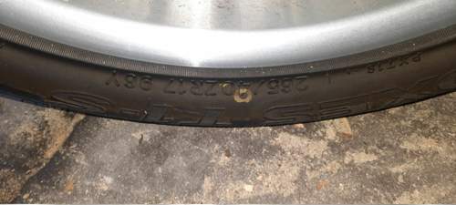

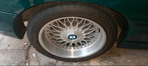

Ich bräuchte mal Eure Hilfe.
Ich fahre einen BMW 850 Bj. 1991.
Lt. Fahrzeugschein ist bei der Reifengröße folgendes eingetragen:
15.1+2 235/50ZR16
Sommerbereifung nur Uniroyal u. Michelin europäischer Fertigung oder Continental und. Pirelli*
Zu 15.1-15.3: B:23:A.Felge 7 1/2 JX16H2, LM Rad BMW ET15.
Aufgezogen sind jedoch: TOYO Reifen.
Vorne: 235/45 ZR 17 94Y
Hinten: 265/40 ZR 17 96Y
Passt das überhaupt?
Schon mal vielen Dank für Eure Antworten....ich hab keine Ahnung ??

Die Bereifung passt. Ist eine Originale BMW E31 Reifenkombination.
