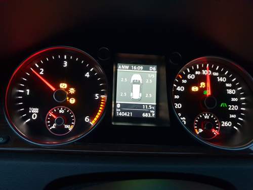

Es gibt 2 Varianten von Reifendruckanzeige direkt und indirekt.
Direkt - kann man sehen in der MFA wie viel Bar hat jeder Reifen
Indirekt - da wird der Abrollumfang gemessen
So sieht es bei meinem aus
Passat
20181207-160816
Mit Druckanzeige ist es die Variante MIT Drucksensoren in den Felgen, die man dann auch alle paar Jahre austauschen muss, weil die Batterien nicht austauschbar sind. Ohne Druckanzeige wird die Raddrehzahl überwacht, und die merkt einen 4-fach Radwechsel nicht, sofern der Reifendruck stimmt. Dennoch sollte man den korrekten Reifendruck im BC bestätigen, damit es nicht zu falschen Meldungen kommt.
Mein B7 hat die zweite Variante (Gott sei Dank), so bemerkt der wagen nicht, wenn ich die Räder wechsle.

hallo :)
ich habe auch das große RDK bzw. das "Reifenkrontrol HIGH"
es ist wirklich so, wenn in den Winter/Sommer-Rädern die Sensoren verbaut sind, werden diese auch bei einen Räderwechsel automatisch nach einer gewissen Fahrstrecke erkannt
um aber die richtigen Werte zu erhalten, braucht man nur im KI die Felgen/Reifen-Kombination nachtragen und noch den Geschwindigkeits-Index für die Winterräder
ich habe RDK-Ventile in folgender Kombination:
Winter: 6.5Jx17 Zoll ET 42 Felgen mit 205/50 R17 Reifen mit 2,6 Bar vorn/hinten
Sommer: 8Jx18 Zoll ET 35 Felgen mit 235/40 R18 Reifen mit 2,8 Bar vorn/hinten
in meinen Model gibt es die Besonderheit, wenn keine RDK-Ventile verbaut sind, deaktiviert sich das System von selbst in der KI, es ist noch ein 04/2013, bei einer Erkennung von RDK-Ventilen aktiviert sich dieses aber wieder, so habe ich auch bei meinen Winterrädern die Ventile nur nachgerüstet
das System arbeitet absolut exakt im 0,1 Bar Bereich, heißt wenn im Sommer eine Seite des KFZ in der Sonne steht, steigt der Druck in den Reifen bis zu 3,2 Bar und nach kurzer Fahrzeit sind die Werte auch wieder OK
mfg
