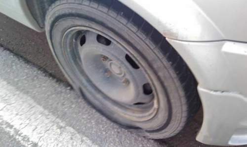

vor etwa 2 Monaten haben wie neue Reifen für unsere Mercedes A-Klasse gekauft.
Einer der Reifen ist gestern (draussen waren es -14 Grad) nach ca. 10 Minuten Fahrtzeit auf der Landstraße bei ca. 90 km/h Fahrtgeschwindigkeit geplatzt (siehe Fotos). An 4 verschiedenen Stellen!
Die Reifen habe ich sehr preiswert bei einem Internethändler erstanden. Es handelt sich um einen Hankook iConceptEvo W310 mit der Markierung "KOR". Der Reifen stammt aus 2016.
Von Beginn an, war ich etwas skeptisch, wie überhaupt ein solcher Preis für dieses Produkt zu Stande gekommen sein kann...
Hat jemand von euch eine Idee, wodurch dies passiert sein könnte?

Wie schaft man es in zwei Monaten die Flanken so abzuschrabbern? Das schaut ja aus wie bei nen Linienbus.
Mal wieder ein Komiker unter uns,der Reifen wurde mit zu wenig Luft oder ohne Luft gefahren,das sieht doch ein Blinder mit Krückstock,und wenn er jetzt noch behauptet,das wäre nicht so mgibt es nur einen Weg und der heißt; in die Klapsmühle
(schleichenden) Luftverlust nicht bemerkt und weitergefahren ---> durchgewalkt, abgeschubbert (außen und innen), Seitenwand heiß und dünn geworden ---> PÄNG !
Ursache hinterher finden ist meist schwierig (Ventil, Wuchtgewicht-Klammer, Schraube/Nagel, sonstwas), es sei denn es steckt noch was drin.
Reifen sehen bei der A-Klasse (W168 jedenfalls mit 195/50-15, evtl. 185/55-15) aber auch immer komisch aus, da weiß man beim hinschauen nie so genau ob der Druck paßt oder nicht. Sieht auch bei korrektem Druck irgendwie immer bissl platt aus.

Übertreib mal nicht, bei Geradeausfahrt mit 195/50-15 (auf BMW E21 VA damals) ist selbst mir's auch mal lang nicht aufgefallen, daß der zu wenig Luft hatte. Erst als es um die Kurve ging (schwammig) und anschließend einen abgesenkten Bordstein rauf (harter Schlag auf die Felge) hab ich's gemerkt.

Selbst wenn er die Luft 1 Stunde vorher kontrolliert hat braucht er bloß in eine Schraube gefahren zu sein und die Luft geht langsam raus (ok, manchmal hält er trotz Schraube noch dicht).
Das Abgeschubberte kommt in dem Fall vom Fahren mit wenig Luft, hat hier wohl nix mit Bordstein zu tun.

Das passiert, wenn der Reifen im (Notlauf) mit erheblichen Minderdruck oder luftleer rollt und das Felgenhorn Berührung mit der dann deformierten Reifenflanke bekommt.
Der Reifen ist zwar ein altes Modell und taugt nicht viel, dennoch sind bei Hankook keine platzenden Reifen zu erwarten. Den wirst Du selbst hingerichtet haben.

Stimmt doch gar nicht, das Felgenhorn ist in dem Fall nicht Schuld, das Abschubbern erledigt die Straße, über die die (mehr oder weniger platte) Seitenwand dann drüberschrammt, guggsDu Beispiel-Bild (oder probierst es selbst mal aus, bist doch aus der Branche, oder ?) :
http://mein.mistergrip.de/.../platter-reifen-diy-beitrag1.jpg
http://www.mrothmann.de/.../autogallery.php?...
@ Provaider :
Das schafft man übrigens in ein paar Minuten ;-)

Ich danke euch fuer die Zahlreichen Antworten. :-) Auch Hankook hat das anhand der Bilder exakt so bestätigt. Mir war nur wichtig, dass es kein Produktionsfehler ist und mir die anderen Reifen auch um die Ohren fliegen.

Fremdkörper eingefahren + Druckverlust bis zum Platzen des dann überlasteten Reifens?
