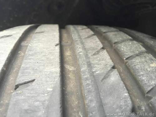

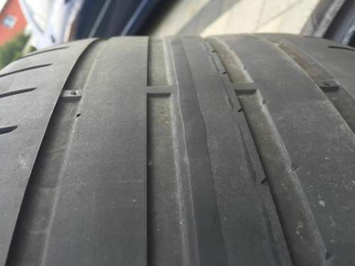

Hallo Zusammen,
ich habe jetzt seit 10 Monaten meine V-Klasse (V250 Edition). Ausgeliefert habe ich ihn auf Winterreifen bekommen. Im April habe ich dann die Sommerreifen aufgezogen. Jetzt knapp 16 bis 17tsd Kilometer später sind meine Sommerreifen fast komplett runter. Ich habe Goodyear vom Werk drauf.
Da der Wagen in einer Woche zur ersten Inspektion muss, habe ich den Freundlichen auf diesen, wie ich finde, extremen Reifenverschleiß angesprochen. Bekam nur als Antwort, Ja ist so, kennen wir, aber machen können wir da nichts...
Bin ein bißchen ratlos, kann ja nicht nach jedem Sommer neue Reifen kaufen und außerdem habe ich es noch bei keinem Wagen erlebt, dass Sommerreifen nur knappe 20tsd Km halten. Es handelt primär um die Vorderreifen.
Wie sind eure Erfahrungen bzw. was habt ihr gemacht und wie hat sich der Freundliche verhalten? Und nein, ich fahre nicht wie Sau...
Danke Euch
Benny

Ich habe jetzt knapp 7000km runter, und kaum Reifenverschleiß, ich habe auch Goodyear. Ich habe hier im Forum einen Thread gelesen, und den Reifendruck angepasst, da jemand berichtet hat daß die Reifen mittig sehr verschleißen wenn zu viel Luft drin ist. Als ich das Auto abgeholt habe waren 3 Bar in den Reifen, was meiner Meinung nach viel zu viel ist, das Auto war spürbar härter als jetzt mit 2.6Bar. Wäre interessant zu wissen wieviel Bar du drin hast, und wo genau der Verschleiss ist...mittig, ganzflächig? Gruß, N
Themenstarteram 4. September 2015 um 7:26
im kalten Zustand ist der Reifendruck bei 2,7 Bar. Fand ich eigentlich i.O. Während der Fahrt steigt er dann immer auf 2,8...
Ich habe gerade 5mm nach 9000km gemessen...

mich würde interessieren, welchen Radstand ihr fahrt; mein extralanger Vito killt die 225/55/17 schon nach 10.000km, nur an den Aussenkanten. Fahre aber meistens nur Kurzstrecke in der Stadt.
Nur so ein Gedanke: Ist die Spur korrekt eingestellt. Bei einem Neuwagen sollte man davon ausgehen können, ich weiss. Einseitig abgefahrene Reifen können von Winkelfehlern herrühren.
Hallo
Bei meinem Vito 447
wurde jetzt nach 25 000 km festgestellt , das die Spur und der Sturz vom Werk aus völlig falsch
eingestellt ist, Reifen fertig . Normalerweise Fahre ich mit einem Satz zwischen 50000 und 70000
Km (Fahre Reifenschonend).

Der Verschleiß liegt nicht an der Reifengröße, sondern in erster Linie am Hersteller!
Das, was werkseitig in Spanien montiert wurde, hat in der vorherigen Ausschreibung das beste Angebot abgeliefert.
Faktoren wie Langlebigkeit haben da keinen Einfluss!
Beim 639er wurde in 245/45-18 werkseitig nur ein low-budget KUMHO geliefert.
Ich nutze in dieser Dimension den MICHELIN Primacy 3 und bin damit jetzt 26.000Km gefahren.
Am Ende sind die noch lange nicht! Und vom Fahrverhalten das Beste, was ich bei 3t und 224PS je hatte...!
