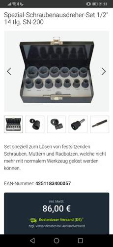

hat jemand einen Tipp wie man eine festsitzende Schraube losbekommt? Wir haben es mit allen professionellen Werkzeugen versucht. Es geht ist das rechte Vorderrad (G31, 530d).

...Kraftsteckschlüssel mit 3/4"-Antrieb (nicht von der aufgeprägten "27" irritieren lassen, gibt's auch in SW17):
https://eshop.wuerth-industrie.com/.../
WD 40 (einwirken lassen), Hitze oder Kältespray (je nach dem) und im Notfall eine 1Zoll Nuss mit entsprechenden Werkzeug und Rohr.
Also alles bis weit über 2000 Nm ist damit bisher losgegangen.
Bei Landwirtschaftsmaschinen bekommt man damit auch jede Schraube los.

Bis auf "Kältespray" haben wir das alles probiert. Da hat wohl eine Kaltverschweißung (eigentlich ein Problem bei INOX-Stahl) stattgefunden. Lieder hat der Reifenspezi, der die Räder aufgezogen hat, nach 35 Jahren Betrieb im Juni die Firma aus Altersgründen geschlossen.
