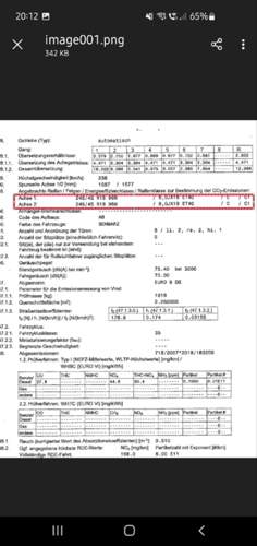

Hallo ich habe an mein Arteon sommerreifen drauf auf alufelgen die Größe von den sommerreifen sind 245 45 r 18 96W und ich möchte ganzesjahrreifen kaufen und auf den online seiten stehen 245 45 r18 aber statt 96w steht dort 100Y muss es 96W bei ganzjahresreifen sein ? Oder kann ich die auch mit 100Y fahren ?

W=270 km/h, Y=300 km/h und 100 Traglast ist nun mal mehr als 96. Sollte beim Reifenkonfigurator aber auch so angezeigt werden.

Kannst du mal gucken
Themenstarteram 18. Dezember 2022 um 21:40
Was müsste ich also kaufen auf die felgen ? 245 45 r18 96w oder 100Y ?
Themenstarteram 18. Dezember 2022 um 21:43
Also beides geht und ist auch erlaubt ?
Ja sicher ist das erlaubt. Höher geht immer. Niedriger nicht.

Alles was über 96 ist und nach W kommt kannst du nehmen.
