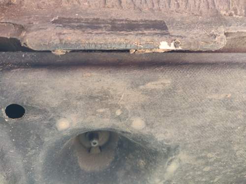

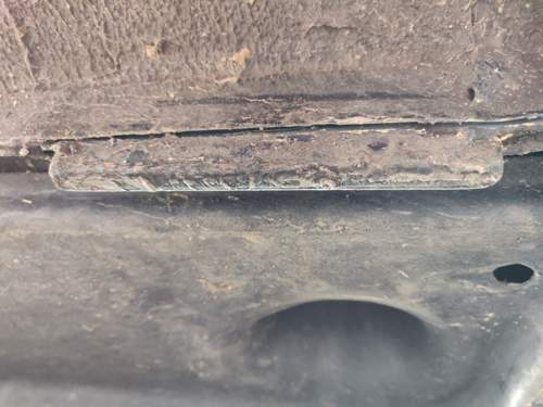

beim Reifenwechsel vor ein paar Tagen, habe ich leider einmal meinen Rangierwagenheber am Schweller angesetzt und dadurch ist ein Riss im Unterbodenschutz-Lack entstanden (ja der Schweller ist wahrscheinlich jetzt auch leicht eingedellt, habe es aber zum Glück relativ früh gemerkt). Bei den anderen drei Reifen habe ich dann mit einem Holzreststück an den vorgesehenen Falzpunkten angesetzt. Auch dort sind leider auf dem Falz kleine Beschädigungen am Lack entstanden (Bilder anbei).
Daher hätte ich folgende Fragen:
-Wie wichtig ist die Erneuerung des Schutzlackes bezüglich Rostbildung?
-Was würde die Erneuerung des Lackes bei einer Werkstatt (egal ob VW oder freie) kosten?
-Kann man den Lack ggf. selbst auftragen - wenn ja welchen und was wird zusätzlich benötigt?
Ich freue mich über jegliche Hilfe!
Mittlerweile habe ich bereits eine eingekerbte Gummiauflage für den Wagenheber bestellt und hoffe damit zuküftig das Problem nicht mehr zu haben.
Ablösung des Lackes auf dem Falz
Schweller am Riss (vorne rechts)

Da brauchst du so Power Pad Wagenheber Gummiauflage PLANGER, such mal. Mit dem kannst du das Fahrzeug ohne Beschädigungen anheben. MAchen auch manche Werkstätten falsch.
Die beschädigte Stelle frei kratzen, mit Grundierung und Unterbodenschutz behandeln.

Einfach Wachs drüber sprühen und regelmäßig kontrollieren und ggf. nachwachsen.
Unterbodenschutz aus der Dose ist Murks.

Lass das doch in einer freien Werkstatt einmal richtig machen. Ob du dich jetzt stundenlang damit aufhältst und alle Mittel und Werkzeuge dafür kaufst oder mal 50 bis 100 Euro Macherlohn abdrückst.
Unterbodenschutz auf Bitumen-Basis ist Müll.
Darunter kann der Rost unbemerkt entstehen und sich ausbreiten ohne das du ihn siehst.

Auch mit einer entsprechenden Gummiauflage kann die Unterbodenversieglung reißen oder wegbrechen. Ich hab die Stellen mit diesem Zeug wieder zugepinselt und Anschließend mit Bitumenspray Unterbodenschutz, schwarz gemacht.
Petec 94130 Karo-Dicht Pinseldose, 900 ml https://amzn.eu/d/0sb4asW
Unterbodenschutz gibt's ja auch als Wachs, hierfür wohl besser geeignet, und beim nächsten Radwechsel kannst auch immer wieder mal evtl. neue Druckstellen ausbessern
