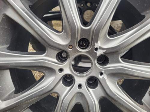

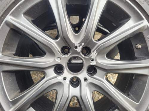

ich hab mir heute in der Werkstatt die Reifen wechseln lassen - heimgefahren, Winterreifen ausgepackt und Gesichtszüge entglitten.
Bei allen 4 Winter Alus (gekauft 2018) ist der Lack abgesprengt worden - die
Zurück zur Werkstatt - folgende Behauptungen vom Personal:
- Die Alufelgen werfen generell bereits Blasen.
- Es handle sich um einen Materialfehler.
- Oxidation - dies sei normal.
- Es würden täglich mit den Reifenwaschanlagen Hunderte von Reifen gewaschen, dies sei der einzige Fall.
Montag muss ich wieder hin und mit dem Werkstattleiter diskutieren - der "stellvertretende Filialleiter" wurde mir gegenüber sogar ein wenig laut - schön.
Folgende Frage: Kann das wirklich materialbedingt sein? Hoffe man siehts auf den Bildern.
Wäre gerne am Montag vorbereitet - vielleicht mag mir bitte jemand mit entsprechender Erfahrung eine Einschätzung geben :-)

Sieht für mich nach unverwandertem Lack aus.
Die Felgen waren wohl nicht winterfest.
Was für'n Hersteller sind die Felgen

Die Räder sind „winterfest“, was per se nicht bedeutet, dass sie nicht Opfer von Korrosion werden können.
Dein Händler hat Recht… Reklamation unberechtigt.
Da wirst Du leider keinen Erfolg haben mit einer Reklamation! Ich hatte vor ein paar Wochen originale BMW Felgen auch beim Reifenhändler waschen lassen. Die Maschinen arbeiten anscheinend mit sehr hohem Druck und da die Felgen von 2006 stammen ,hat an denen schon der Zahn der Zeit „genagt“.
Ist ok. Auch wenn ich mich frage warum es dann bei jeder Felge ähnliche Stellen in der Mitte betrifft.
Vielleicht die Wasserdüse dann am nähesten dran, keine Ahnung.
Danke nochmal, versuche am Montag trotzdem mal noch mein Glück.
Die Maschinen arbeiten überwiegend mit einem Kunststoff-Granulat, welches dem Waschwasser zugesetzt wird und für unversehrte Lackierungen unkritisch ist.
Und das heißt, dass die Waschmaschinen bei bereits geschädigten Felgen die Schäden durch die hohen Drücke und das Granulat (noch) vergrößern?
