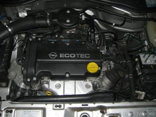

Wollte mal wissen ob ihr euren Motorraum reinigt? Meiner ist jetzt 2 1/2 Jahre nach dem Kauf extrem schmutzig.
Lohnt es sich überhaupt? Wenn ja, wie geht ihr vor?

Wie kann man am effektivsten Ölreste vom Motorblock bekommen. Meine Ventildichtung war defekt und da hat er ein bisserl gesuppt. Jetzt ist die Dichtung erneuert.
Wie bekomm ich den Motor am bester wieder sauber??
Bremsenreiniger find ich eher bescheiden. Gibt es irgendein Zeug (Wenn ja Name und Firma) welches man vorher draufsprüht, einwirken lässt und dann einfach abspült.
Meine mal davon gehört zu haben.?

einfach zur einer SB-Waschstation fahren und Dampfstrahler
auf Stellung "Motorwäsche" stellen.

also von einer Motorwäsche würde ich dir abraten.
Den wenn du den Motor damit sauber machst verlierst du die Original Konservierung sie schützt den Motor von Witterungseinflüßen und gegen Rost
Der Motorraum ist für direkten Wasserkontakt nicht ausgelegt.
Dazu kommt noch das du Schläuche oder Leitungen beschädigen kannst oder das sie von Halterungen abrutschen.
Wenn dann laß es lieber fachmännisch machen oder leb damit den so schlimm ist es gar nicht.

LiMa / Anlasser abdecken. Die Schläuche / Kabel nicht mit dem Stahl berühren.
Dann mit geringem Abstand und Hochdruckstrahler den Motorblock reinigen.
Nach dem trocknen den Motorraum mit allen teilen dünn aber deckend mit Schutzwax besprühen.

klar gibts nen mittel dafür... hab ich bei unserem letzten auch benutzt ist ein spezieller reiniger den man auf den motorblock aufsprüht kurz einwirken lässt und dann mit nem dampfstrahler abspritzen kann der motor sieht danach wie neu aus!!
ich versuch dir mal raus zu suchen wie das ding heisst von wem es hergestellt wird und wo ichs herhatte ...fällt mir im moent leider nciht ein sorry...
aber wie die anderen schon sagten sei vorsichtig mit dem reiniger denn sonst machste dir noch irgendwelche schläcuhe kaputt (also halt etwas abstand -> strahler vom motorblock)
und wie P-Petes sagte etwas schutzwachs würd ich danch auch wieder aufsprühen

Also das zeugs was ich meine heisst schlicht und einfach
-> "KALTREINIGER"
also meiner meinung gibts das sogar von verschiedenen herstellern ..hoffe dir geholfen zu haben

KALTREINIGER ist ein hochverflüchtendes Reinigungsmittel das hauptsächlich zur Entfettung benutzt wird.
Ich würde DRINGENST abraten damit eine Motorwäsche zu machen. Der Kaltreiniger entzieht allen Gummis und Dichtungen das Fett. Klar, der Motor wird super sauber und
die Folgen sind nicht sofort erkennbar, aber Gummis werden spröde und Dichtungen werden undicht.
Ist nur ein gut gemeinter Hinweis...
