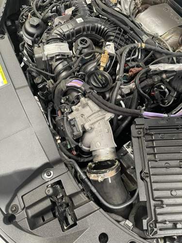

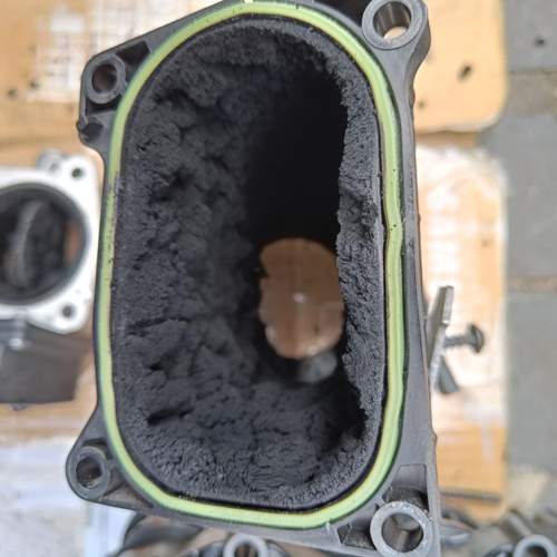

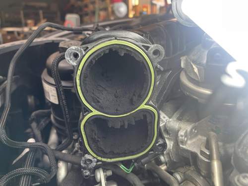

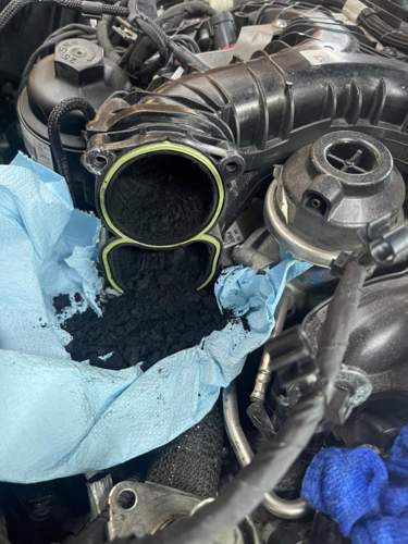

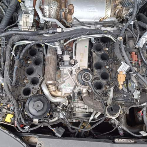

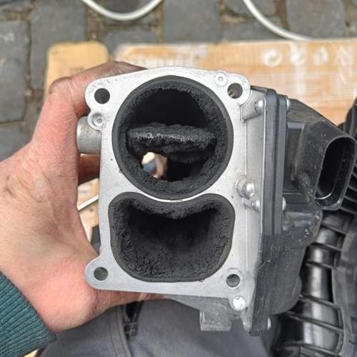

Hallo, hab ja am WE den Ansaugtrackt vor Ansaugbrücke vom Russ befreit. es handelt sich um den 50TDI DDVB Motor. hier eine kleine Anleitung für alle die es nachmachen wollen. Ich habe nach 75 tkm ca 300 ml Russ mechanisch entfernt und beim Spülen sind noch mal ca.200 ml herausgekommen. Nach der Operation zieht er Motor gefühlt wieder viel besser von unten heraus.

Was will man da probieren? Das Geld ist besser im Gulli angelegt. Schau dir mal die Bilder an. Ich weis wie fest das Zeugs war, da wird mit etwas Wasser nicht viel passieren.
Überleg auch mal kurz was dann mit den 400ml Russ passiert wenn das Zeugs es doch lösen sollte. Am ende ist der DPF zu und muss neu. Das ist wohl eine schlechte Option oder?

Wird das einzige sein was den Mist da raus bekommt. Bereite nur alles vor, wenn was fehlt und die Kiste zerlegt ist, wird es ganz doof. Ich hatte beim ersten Mal keine passende Bitaufnahme und hab dann alles wieder zusammengebaut ohne zu reinigen. Ist ärgerlich…
