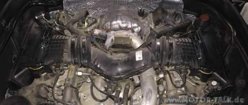

Hallo allerseits,
habe bei einem 212.225 mit OM 642.850 den Verdacht, die Reinluftleitung Luftmassenmesser A6420901642 hat einen Schlag weg.
Der Wagen beschleunigt teils etwas ruckend, also mit periodischem kurzem Leistungsabfall. Keine Warnlampe oder Meldung.
Habe in obigem "Geweih" mal den Liquy Moly LMM-Reiniger eingesetzt, das bringt Besserung, aber nicht komplett und nur für wenige Tage/Wochen.
Nun meine Fragen:
a) wie kann ich den LMM-Messer mit einem Diagnosegerät (i980) auslesen?
b) Es gibt m.W. nur das komplette Geweih beim Freundlichen für rund 550 EURO. Gibt es eine Firma, die die LMM einzeln in meinem Geweih austauscht? Oder wo bekommt man die LMM einzeln zum Selbst-Einbau/Umbau?
c) gibt es eine Alternative für die Lösung des Problems mit dem Leistungsabfall? Also was anderes als den LMM?
Danke und Grüße
Tim

Nein , gibt es nicht , reinigen hilft überhaupt nichts .... im Gegenteil!
Fahren und Istwerte im Betrieb auslesen , auch die Temperatur vom Geweih .
Eventuell ist es ja das AGR ;)

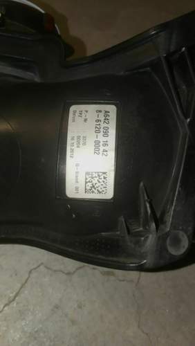

Falls du einen Reinluftkanal (gebraucht aber absolut in Ordnung) brauchst, schick mir eine PN. Das Ding nimmt im Keller nur Platz weg.
Img-20171119-185238
@E-ddy guten Morgen Eddy,
Hast du vllt das lmm noch im
Keller liegen ??? Meiner zeigt schwaches Signal links an ???? bin mir nur nicht sicher ob das dann auch wirklich lmm ist ...
@Erdincyayla schrieb am 10. Dezember 2018 um 10:48:41 Uhr:
Ja hab ich noch. Einfach PN.

@tim.tim schrieb am 19. Dezember 2018 um 13:13:22 Uhr:
1. Was sind die Folgen, wenn man testweise die beiden LMM trennt (Stecker ab) und fährt?
Vermutlich Eintrag im Fehlerspeicher und Notlauf. Allerdings hat man so auch immer einen LMM diagnostiziert, der unplausible Werte liefert. Klemmt man den LMM ab, werden "Ersatzkennlinien" aus dem MSG angewendet damit man noch fahren kann.
Läuft der Motor ohne LMM besser als mit LMM, ist das ein untrügliches Zeichen für einen defekten LMM.
Kaputt gehen kann nichts weiter. Nur ein Diagnosetool sollte man haben um den Fehlerspeicher löschen zu können.

Wenn Fehlercodes zum HFM abgelegt sind, die entweder Links oder Rechts betreffen, dann das komplette Geweih mal ausbauen und umdrehen.
Die Steckverbindungen passen auf beiden Seiten. So kann man schnell testen ob der Fehler mitwandert.
Nach Erneuerung des Bauteiles ist es enorm wichtig die Adaptionswerte im Motorsteuergerät zurückzusetzen. HFM Offset-Drift und Mengen-Mittelwert-Adaption.
Geht im Normalfall nur mit Xentry bei MB. Ob die Tester von Hella oder Bosch diese Funktion ebenfalls anbieten weiß ich nicht.
