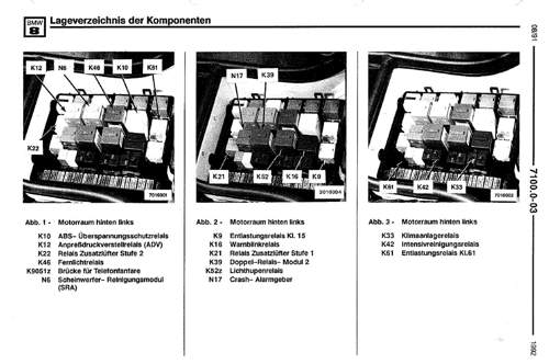

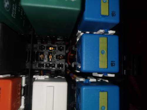

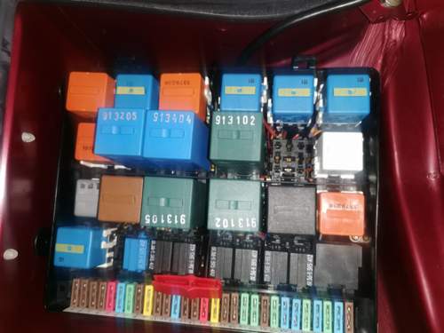

Hallo, ich möchte mich ganz kurz vorstellen mein Name ist Martin ich komme aus Ostsachsen. Mir ist kürzlich ein BMW 850i E31 Baujahr 91 in den Schoß gefallen. Jetzt zu meinem Problem der Vorbesitzer hat wahrscheinlich aus Angst vor Diebstahl ein Relais abgezogen und den Standort sprichwörtlich mit ins Grab genommen. Erstaunlicherweise kann mir BMW nicht sagen um welches Relais es sich handelt und somit auch keins bestellen da sie eine Teilenummer benötigen! Vielleicht weiß ja einer von euch was da für ein Relais fehlt und wie die genaue Teilenummer lautet oder es hat jemand einen Relais Belegungsplan. Vielen Dank für eure Mithilfe Gruß Martin.

.... hierbei müsste es sich um das ABS Überspannungsschutzrelais handeln, Teilenummer habe ich aktuell nicht - dies wird jedoch auch in anderen BMW-Modellen verwendet.....

Vielen Dank für deine Antwort, K10 ABS Überspannungsschutz könnte sein eine genaue Teilenummer wäre natürlich schöner denn das Relais z.B vom 3er BMW hat zwei Pins zu viel in mein Relaiskasten sind nur vier Pins angeschlossen vielleicht hat ja einer die genaue Teilenummer dann könnte ich bei BMW ein Originalteil bestellen.

Hier noch eine kleine Hilfestellung um die Funktion zu verstehen.

K10-ueberspannungsschutzrelais-e31-stromlaufplan
