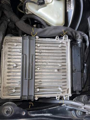

muss meinen Kompressor tauschen und wollte auch dann das Relais wechseln. Wo befindet sich das, auf YouTube haben Leute eine andere Version des W221. Ist es ( wenn man von vorne auf Richtung Motorhaube schaut) oben rechts, da wo das Motorsteuergerät (?), also diese silberne Abdeckung ist? Muss man die Halterungen abschrauben und da drunter sind die Sicherungen? Muss für den Kompressorwechsel auch die Batterie abgeklemmt werden? Die ist ja hinten im Kofferraum bzw. hinter der Kofferraumwand?
W221 320 CDI, 2007.
Vielen lieben Dank!!
Darunter?
14 Antworten
Dein Foto zeigt das MSG. Es sitzt oben auf dem SAM Fahrer und dort ist dann das fragliche Relais drin zusammen mit anderen Relais und einigen Sicherungen. Das MSG nur abschrauben, den Stecker hinten dran lassen und hoch heben.
Ob man die Batterie abklemmen muss, weiss ich nicht. Aber es würde nach meiner Einschätzung wohl reichen das fragliche Relais zu entfernen während des Wechsels und den Zündschlüssel nicht im Zündschloss zu lassen bzw Start Stop Knopf abziehen.

Kannst du mir verraten, welche Schrauben ab müssen? Hätte jz alle markierten (sind ja auch alle haha) abgeschraubt. Ich habe auch gelesen, dass man die Sicherung durch den Kotflügelabdeckung erreicht (Beifahrer- oder Fahrerseite?). Ist das einfacher, wenn das Auto auf der Bühne ist? Hast du da eine Anleitung?

Markierte Schrauben

Bin etwas verwirrt, habe den OM642, da ist doch das MSTG über der Abdeckung? Wie komme ich denn an das Relais/ den Relaiskasten dran, ohne das MSTG zu berühren? Einfach die zwei, im vorherigen Beitrag markierten Schrauben, lösen, oder alle vier, wie am Anfang des Threads markiert?

ok, dann mußt du wohl das MSG erstmal wegbewegen
Ja fang mit den 4 markierten Schrauben an. Das STG sitzt auf dem Deckel vom Sicherungskasten und geht samt diesem ab. Der Deckel wird hinten eingesteckt, probiere es mal aus wie es genau geht. Hab schon lange nicht mehr aufgemacht. Wie gesagt der grosse Stecker bleibt dran und hat mit deinem Projekt nichts zu tun. Bild vom offenen Relaiskasten wurde ja gepostet.

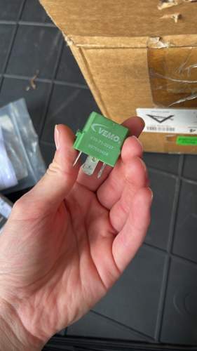

Moin zusammen,
Kompressor und Relais gewechselt. Kompressor war vom GL/ML, daher musste eine Schraubplatte umgeändert werden. AirMatic-Filter im gleichen Zuge erneuert. Es war ein Relais von Vemo verbaut, hab es durch ein originales Mercedes ersetzt, Teilenummer A0009828523.
Vielen lieben Dank an alle.
