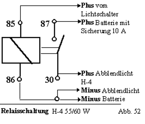

Eine der ältesten Maßnahmen schlechthin, damals schon oft bei den 6 Volt Anlagen praktiziert.
Nimm ein normales einfaches Arbeitsrelais aus dem Zubehör oder vom Schrotti, gibt genug davon und schließe es wie im Bild an. Kabelquerschnitt min 2,5. Wichtig ist auch eine neue möglichst kurze Masseverbindung. Die gleiche Schaltung gilt auch für das Fernlicht.
Material = 2 Relais und ca 3 m Kabel. Kabel ist meistens vorhanden und die Relais sind günstig. Mit max 10.- Eur alles zusammen selbst erstellt.
H4-relaisschaltung

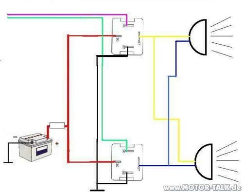

Das kann man noch vereinfachen, habs mal angehängt.
Dazu müssen die Kabel nur 2.5mm² oder dicker sein, dann kann man sie mit 25A sichern. 25A reicht für beide Scheinwerfer zusammen, da ist sogar genug Reserve so dass man theoretisch Fahr- und Fernlicht gleichzeitig einschalten könnte.
Handelsübliche Relais aus dem KFZ Zubehör sind für 30A ausgelegt. Ein Relais verträgt völlig problemlos den Strom beider Scheinwerfer, das muss man nicht seitengetrennt aufbauen. (9A Fahrtlicht, 10A Fernlicht).
Masse holt man am besten nicht von der Karosse, sondern auch direkt von der Batterie. Wenn schon, denn schon.
Zu der ganzen Geschichte sollte man noch sagen, dass die Scheinwerferkontrolle des CheckControl damit nicht mehr funktionieren wird. Wegen der fehlenden Last wird das vermutlich die Scheinwerfer ständig als defekt melden. Wenns stört, Lämpchen aus dem CC ausbauen.
Wenn man das CC nutzen möchte muss man bei der orginalen beschaltung bleiben. Dann kann man aber die Kabel (Sicherungskasten - Relais - CC - Scheinwerfer) durch dickere ersetzen. Das hat den selben Effekt, wenn man der länge entsprechend noch dickere Kabel benutzt.

sicher kann man das so machen, nur was ist wenn ein relais kaputt geht, dann stehst im dunkeln, also lieber 2 verbauen ;)
