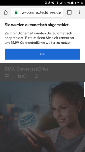

Gibt es hier zufällig noch weitere User, die, beim Anklicken von STEUERUNG, im Remote Cockpit, unfreiwillig AUSGELOGGT werden?

Wann es passiert weiß ich nicht, aber ich fliege auch öfter raus. Mit der Remote App hatte ich das nie.
Die App funktioniert....allerdings hat man in der App nicht auf alle Dinge Zugriff.
@Jazzmaz akzeptierst du im Browser die Cookies?
Welchen Browser verwendest Du?
Ich habe genau das gleiche Verhalten. Getestet auf verschiedenen Macs (Safari) und Windows (Chrome)-Browsern. Sobald ich die Standheizung o.ä. im Remote Cockpit des Webbrowsers anklicke, werde ich zwangsweise ausgeloggt.
Die IOS App geht problemlos. Du bist also nicht der Einzige....
Im Endeffekt gelingt es mir nicht, die Steuerung des Fahrzeuges per Webbrowser zu bewerkstelligen, ich fliege jedes Mal raus. Vor ein paar Wochen ging das definitiv.

Ich habe Cookies akzeptiert und auch verschiedene Browser benutzt. Cash auch geleert. Angeblich wurde es jetzt an die Technikabteilung weitergeleitet. Und die Dame sagte mir auch, dass diese ZWANGSLOGGOUT's keine Einzelfälle sind. Sie hat auch zugegeben, dass diese Fehler bei BMW begründet sind und nicht der "dumme User" Schuld ist. Ist ja schon mal was.lach. Nun warte ich den Technikeranruf ab.

Habe ich auch und habe jetzt durch Rumprobieren herausgefunden, dass es reproduzierbar an der Verknüpfung mit meinem ParkNow Account liegt....!?
D.h. ParkNow verknüpft=fliege aus der website, kein ParkNow verknüpft= alles OK. Vermute als Laie, dass es daran liegt, dass ParkNow regelmässig auf das Profil zugreift, sich sozusagen auch in die Steuerung einloggt.
Andere "Entdeckung" in dem Zusammenhang: "Auto Login" aktiviert=Online Export des Fahrerprofils funktioniert nicht (nur USB), "Auto Login" abgeschaltet=Online Export funktioniert.

Ist bei mir auch nicht zu sehen in der App.Bin aber der Meinung hatte ich mal.ufffff. Habe eine Mail von der Technik erhalten. Angeblich sind sie an der STEUERUNGSSACHE dran. Irgendwie nervt das jetzt.

Ich habe das Problem nun bei Connected Drive und bei ParkNow gemeldet. Ein Trennen vom ParkNow Account funktioniert bei mir weder aus dem Auto noch aus der App und im Internet auch nicht, weil ich ja dort immer augeloggt werde. Bin etwas Hilflos und der kann natürlich auch nicht helfen. Nervt alles etwas und wirft einen Schatten auf das tolle Auto.
Entferne vielleicht mal dein Auto aus dem Account.
Danach die Dienste im Fahrzeug aktualisieren.
Danach den ParkNow Account versuchen im Internet zu trennen.
Danach das Auto wieder hinzufügen.
Was mich interessiert: werden für CD und ParkNow die identischen Zugangsdaten verwendet?
Ansooonsten müsste die Verbindung ggf. beeinflusst werden, wenn auf dem ParkNow Portal das Passwort geändert wird.
Bitte aber nur einer testen!
Antwort von ParkNow
Sehr geehrter Herr .......,
vielen Dank für Ihr Anfrage.
Es tut uns leid, dass Sie Probleme haben den ParkNow Service aus Ihrem Fahrzeug heraus nutzen.
Leider liegt uns derzeit ein technisches Problem vor. Dieses führt unter anderem dazu, dass die von Ihnen angegebene Fehlermeldung erscheint.Unsere Kollegen aus der technischen Abteilung sowie von BMW arbeiten bereits unter Hochdruck an einer Lösung. Sobald diese gefunden ist, werden wir uns umgehend wieder bei Ihnen melden.
Wir entschuldigen uns für die Unannehmlichkeiten und würden Sie um ein wenig Geduld bitten.
