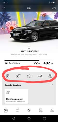

ständig habe ich Probleme mit der Ausführung von Remote Funktionen mit der My BMW App. Öffnen, schließen, aufleuchten, Hupen und Belüftung starten funktionieren seit zwei Monaten gar nicht mehr. Der Fahrzeugstandort, Kilometerstand und der Tankfüllstand hat den Stand von vor zwei Monaten. Ständig kommt die Meldung „Wir konnten ihre Anfrage nicht an das Fahrzeug senden. Erneut versuchen?“
Habe alles schon versucht. App deinstalliert und neu installiert, Apps in der Headunit aktualisiert, Reset der Headunit, Fahrzeug aus der App entfernt und wieder neu eingerichtet aber alles ohne Erfolg.
Meine einzige Idee ist jetzt noch, das es an dem Ladestand der Batterie liegen könnte die zu niedrig ist und die Remote Funktionen nur ab einem gewissen Ladestand der Batterie funktionieren. Könnte hier das Problem liegen?

Habe aktuell auch das Problem das die remote Funktionen nicht funktionieren
@in.go.1979 schrieb am 13. April 2022 um 13:03:45 Uhr:
Ich hatte bereits nach zwei Tagen mit der App und meinem neuen G21 das Problem, dass die App keine aktuellen Fahrzeugstatus-Infos mehr angezeigt hat.
Folgendes (wie bereits im Thread erwähnt) hat bei mir geholfen, seither läuft alles ohne Probleme:
  • Dienste aktualisieren (Apps - Installierte Apps - Option Taste - Apps&Dienste aktualisieren)
  • Datenschutz komplett akzeptieren
  • Head-Unit Restart (30s Volume Button)
Hatte ich hier schonmal zusammengefasst.

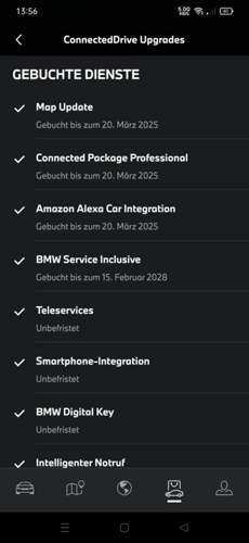

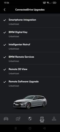

Bei mir war auf einmal Remote 3D view nicht mehr möglich. Dann wie von in.go.1979 beschrieben mehrfach durchgeführt ohne Besserung. App deistallieren / Installieren brachte auch nichts. Dann bei BMW remote (Helpdesk BMW) esklaiert > Aussage BMW Remote auf dem Server ist alles OK ist wohl ein Steuergerät defekt. Also Händler Werkstatt Auto kpl. überprüft keinerlei Hardware Probleme..... Dann kam von BMW remote zum Händler die Aussage: Ähm der Kunde hat gar kein Remote 3D view gekauft!!!!!! Es ging hin und her, ich hatte den BMW remote Kollegen dann kristall klar gemacht das selbige Funktion bereits funktioniert hatte also gekauft und bezahlt. 3 Tage später ging dann Remote 3D view auf einmal wieder ohne warum und wieso seitens BMW remote ;-) ABER dann ging auf einmal der BMW Drive Recorder nicht mehr. Erneut bei BMW remote eskaliert, ging dann 2 Tage später ohne Feedback wieder... Was gelernt? Ohne meine Koordination (was nicht sein sollte) wäre das nicht zum guten Ende gekommen sprich BMW lässt seine Händler wohl ab und an im Regen stehen.... Und: Vor 15 Jahren hat man angenommen das ein Auto ein Smart Phone auf Rädern sein wird. Das ist auch so (schneller als 15 Jahre) gekommen mit den Pro´s und Con´s. Somit bin ich oft nicht überascht wie es läuft ;-)
