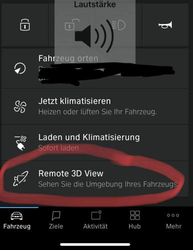

ich habe gestern im Handyspeicher (Android) :p die Daten der Connect-App gelöscht, ist aber so als ob mann sie neu installieren würde. Nach der anschließenden Anmeldung in der App hat sich diese dieses mal korrekt mit dem Fahrzeug verbunden und zeigt mir wieder alle Daten korrekt an (Tankinhalt, Kilometerstand, letzter Standort).
Ich würde aber gerne wissen wie ich dieses 3D-Remote vom Handy aus starte, das Auto aus der Ferne zu sehen, oder wie soll dass gehen??? Finde nichts in der App. Im auto sind die Haken alle gesetzt.
