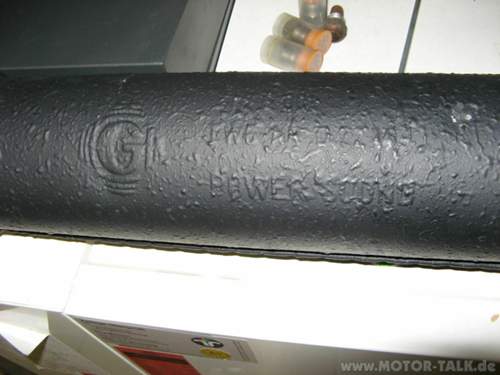

Hallo liebe Mitgolfer.
Mein Sportauspuff am PF ist mit definitiv zu laut, gerade in dem Bereich zwischen 3000-4000 u/min. Die Anlage ist dicht. Meines Erachtens ist der Auspuff auch korrekt ausgerichtet, jedenfalls wüsste ich nicht was ich da noch verbessern kann. Allerdings hab ich auch keine Ahnung worauf man dabei achten muss, außer dass nichts anschlägt.
Folgendes ist aktuell verbaut: Remus VSD, Remus MSD, Jetex ESD, alles in 55mm. Der Jetex ist aus Edelstahl, die beiden Remus allerdings aus normalem Stahl. Das scheint also wohl die ältere Version zu sein, neu gibts die ja auch nur noch in Edelstahl. Jetzt stellen sich mir folgende Fragen:
1) Ist es richtig, dass der MSD in erster Linie für die Lautstärke und der ESD für die Klangfarbe verantwortlich ist? Dann bräuchte ich also nur einen anderen MSD und das Lautstärkeproblem wäre gelöst?
2) Sind die neuen Remus aus Edelstahl leiser als die alten, wegen den strengeren Lärmschutzbestimmungen? E-Zeichen bzw. ABE haben alle Versionen.
3) Was gibt es für Alternativen zum Remus MSD, der ja nicht gerade günstig ist? Anforderungen: leiser als der Remus in Stahl, 55mm durchgehend, Absorptionsprinzip, gute Qualität, angemessen aber günstiger Preis. Und er muss natürlich für den PF zugelassen sein, am besten gleich mit ABE oder E-Zeichen. Gillet gibts wohl gar nichts mehr, wie siehts mit Walker aus?
Ich freue mich auf eine muntere Diskussion :)

1.) Welcher Schalldämpfer nun vorwiegend für welchen Frequenzbereich die Dämpfung übernimmt, kann Dir eigentlich niemand sagen. Dies gilt vor allem dann, wenn "Mischanlagen" installiert werden.
2.) Generell wird in den "Tech-Seiten" Behauptung aufgestellt, daß Reflexionsschalldämpfer mehr die tiefen Frequenzen wegdämpfen, während Absorptionsdämpfer, wie sie ganz überwiegend bei Sportschalldämpferanlagen verwendet werden, einen ehr dumpferen Klang haben, weil sie überwiegend die hohen Frequenzen dämpfen (bei Zweifeln selber googlen). Häufig werden auch Mischformen verbaut.
3.) Richtig ist, daß der PF keinen VSD benötigt, da bereits ein Kat vorgeschaltet ist. (Der PB hingegen muß einen VSD aufweisen, da er ja über keinen Kat verfügt.) Gleichwohl werden bei verschiedenen kompletten Sportauspuffanlagen auch für den PF drei Schalldämpfer geliefert (etwa Hartmann, Gillet).
4.) Meine Behauptung, daß der Walker-16V-ESD wohl nach dem Absorptionsprinzip aufgebaut ist, stützt sich auf die Aussage von Royalblau in einem alten Thead zum Thema 16V-ESD, daß er bei seinem Scirocco II von einem Ende zum anderen durchgucken konnte und dort nur ein durchgehendes gesiebtes Rohr sah. Dies geht beim Scirocco deshalb, weil der ESD dort über keinen geschwungenen Bogen über die Hinterachse verfügt.
Da Walker 1995 Gillet übernommen hatte und die alte Gillet Powersound von nun an als Walker "Powerlook" weitervertrieben wurde, liegt für mich die Vermutung nahe, daß man im Wege des "merging" die Produktionspalette einfach kostensparend dadurch gestrafft hatte, daß man einfach nur noch einen einzigen ESD-Körper mit halt optisch angepassten Endrohren produzierte. Da ich zufälligerweise alle drei, also Gillet-ESD, Walker-16V-ESD sowie Walker-Powerlook-ESD mein eigen nenne, kann ich mit Sicherheit sagen, daß diese Schalldämpfer von außen betrachtet, bis auf die Lackierung, absolut in jedem Detail identisch sind.
5.) Nach dem oben Gesagten dürfte eventuell ein nach dem Reflexionsprinzip aufgebauter Serien- oder seriennaher ESD die für Dich passende Lösung sein. Ich fahre an dreien meiner 16V noch von den Vorbesitzern montierte komplette Anlagen von IMASAF, sowie an einem anderen eine Kombi aus VW-VSD, Walker-MSD und Walker-ESD. Akustisch habe ich an keiner dieser Anlagen etwas auszusetzen - 16V klingt einfach schön :). (Da ich wegen der schieren Menge meiner 2er bisher mehr mit der "Verwaltung" meines Fahrzeugsparks beschäftigt gewesen bin, habe ich leider noch keine Zeit gefunden, meine "vielen" Sportauspuffanlagen zu verbauen, so daß ich keine weiteren konkreten Soundtips geben kann.) Die kompletten IMASAF-Anlagen haben am KR in jedem Fall einen sehr schönen dumpfen Sound, der nie lästig wird.

Es liegt gar nicht an den Schalldämpfern, sondern an den MOTORLAGERN!!!
Zwischen 3-4000/min hat der PF sein höchstes Drehmoment, der Motor hängt also sprichwörtlich am besten am Gas. Der PF hat im Serienzustand bereits 157, mit 98Oct wie der PB 159 Nm. Eine Sportauspuffanlage bringt den 8V-GTI bereits auf das Niveau des 16V. Wenn ich mich recht erinnere, wurde Dein PF ebenfalls leistungsgesteigert (Fächer, Nocke, Chip?), so daß man womöglich auch mit 180 Nm rechnen kann (bei einem Serien PB wurden bei einem rolling-road-day auf clubgti.com im letzten Jahr mit nur guter Einstellung und modifiziertem Lufi-Kasten - illlegal in D - 190 Nm gemessen). Der PF hat vorne nur das gelbe Motorlager (UFO) verbaut, welches über eine shore-Härte von 45 verfügt, das grüne Hydrolager der späten 16V verfügt über shore 57. Regelmässig sind die Motorlager (sofern sie nicht irgendwann einmal gewechselt wurden) schlichtweg platt! Da ich mir vor ein paar Jahren einmal einen kompletten Antrieb aus einem Schlachter, also Vorderachse, Motor, Getriebe für 250 € beiseite gelegt habe, weiß ich, wie solche alten Lager im Vergleich zu neuen aussehen. Das vordere UFO-Lager war einfach nur noch Wackelpudding, das hintere rechte "Tonnenlager" gar an zwei Stellen eingerissen.
In den letzten 2 Jahren bin ich zudem fast 10.000 km mit meinem G60 gefahren. Auch hier hatte ich vor etwa 8000 km das getriebeseitige Motorlager wechseln lassen, da es ausgeschlagen war. Nach 8000 km hatte ich nun dasselbe Problem, Lager kaputt. Schon nach dem Einbau merkte ich Vibrationen im Abgasstrang. Hier war wohl mal der MSD mit schon verschlissenen Motorlagern gewechselt worden. Dann gingen mir dauernd die Auspuffgummis kaputt. Zunehmend fühlte sich der Vorbau so an, als würden in Kurven im Motorraum etwa 250 Liter Wasser wie in einer Badewanne hin und her schwappen. (Laufleistung 144.000 km) Mitte Dezember werde ich mir einen Satz verstärkter Motorlager von Claus von Essen aus D mit nach GC bringen, wobei ich damit rechne, daß ich danach die Abgasanlage komplett neu ausrichten lassen muß.
Für meine Vermutung spricht zudem, daß bei zunehmendem Gasdurchfluß die akustische Belästigung eigentlich noch aufdringlicher werden müsste, also bei 3000-4000/min schlimm, bei 6000/min unerträglich. Da jedoch zwischen 3000-4000/min das größte Drehmoment anliegt, wird gerade dort der Motor am stärksten angehoben und nach hinten gekippt, während er sich danach wegen des dann zunehmend sich abflachenden Drehmoments wieder senkt, womit dann wieder die Spannung aus dem Abgasstrang verschwindet.
Summary:
- Besorge Dir die Hydrolager vom 16V/G60, also vorne das Grüne - diese sind in jedem Fall ausreichend (nur beim G60 einfach Scheiße!)
- Wenn das nicht ausreicht, dann verbaue hinten einen ESD nach dem Reflexionsprinzip, von mir aus auch den Walker.
- Den Remus-VSD würde ich drin lassen, da man von einem Ersatzrohr nicht wirklich ein "spürbare" Leistungsplus erwarten sollte.
- Ebenso würde ich den Remus MSD drin lassen, da ich noch nie etwas Nachteiliges hinschtlich der Klangqualität dieser Komponenten gehört habe. (Ist allerdings wohl auch Geschmackssache - hier sind in den Foren immer viele irre Zwiegestalten unterwegs ;)
- Wenn das alles nichts hilft, dann kombiniere den 16V-ESD mit dem 16V-MSD sowie dem Zwischenrohr aus dem ABF, welches bereits über ein E-Kennzeichen verfügt.
- Was die Leistung angeht, würde ich mir keine weiteren Gedanken machen. Neue Motorlager spürt man unmittelbar in direkterer Gasannahme und Umsetzung des Drehmoments in Vortrieb, da die Kraft nicht mehr beim Kippen und Drehen des Motors verloren geht.

...sorry...aber das hat mit Sicherheit nix mit den Motorlagern zu tun...denn die sind an meinem GTI im letzten Winter ebenfalls neu rein gekommen und es sind die verstärkten drinne von C.v.E. !
Und bei dem von mir gekauften "F&I" GTI kamen die (Serien-) Motorlager ebenfalls im Zuge einer kleinen Motorevision beim Vorbesitzer letztes Jahr neu (sah ich auf der Rechnung von 2012!) .
Seltsamerweise dröhnen/brummen meine Supersprintanlagen am Golf 2 sowie am Golf 3 nicht...sondern sind absolut "ruhig" und angenehm im Klang...in jedem Drehzahlbereich...!

Da hast Duj wohl etwas mißverstanden: ich habe nicht behauptet, daß es an NEUEN Motorlagern liegt, sondern daran, daß dort womöglich noch ALTE runtergerittene verbaut sind. ;)
Im übrigen hat Snack ja bereits einen Schalldämpfer mehr, als eigentlich benötigt wird. Streng genommen würde man von ihm erwarten, daß er sich darüber beschwert, daß die ganze Anlage zu leise ist!
