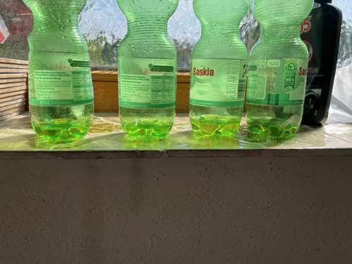

Rücklaufmengenmessung der Injektoren durchführen.
Ist kein Injektor dabei Auffällig, das Druckregulierventil der Hochdruckpumpe prüfen.
Der Druck sollte beim Starten innerhalb der ersten par Umdrehungen des Motors auf 250bar ansteigen.
Unterhalb dieses Druck kann der Motor nicht anspringen.
Ein defekter Injektor kann das schon verhindern. Ebenso ein defektes Druckregulierventil.

Also, der Motor braucht 30 Sekunden bis der Nötige raildruck aufgebaut ist damit die Injektoren öffnen können.
Das kann an einem Injektor liegen, deshalb zuerst eine Rüclaufmengenmessung, das ist erstmal die Günstigste Arbeit. Fällt dabei auf das ein oder mehrere Injektoren zu viel Rücklauf haben kann das schon die Ursache sein. Danach, wenn also alle Injektoren OK sind, das Druckregulierventil der HD Pumpe prüfen oder erneuern. Wenn das nichts bringt, dann bleibt nur noch neue Pumpe.
