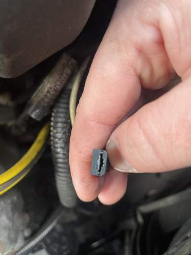

Auf die Schnelle habe ich gesehen, dass wohl der Stecker (kleines weißes Kabel) der zum Anlasser läuft innendrin vergammelt/korrodiert ist. Könnte es auch daran liegen?

Natürlich kann es das sein.
Es passt aber nicht so recht zu der Beobachtung, daß die Armaturenbeleuchtung dunkler wird.
