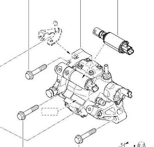

Mal nebenbei, wie sieht die Pumpe aus ? So wie im Bild ?
Bei der im Bild gibt es keinen Druckregler als Ersatzteil bei Renault.
Nur einen Durchlaufmengenregler den man tauschen kann.
Den Druckregler scheint man da nicht so einfach zu tauschen können.
Laguna3-k9k-780-hd-pumpe
Themenstarteram 7. Mai 2021 um 10:19
Ja das ist die Pumpe.
Mir wurde vom Freundlichen gesagt das der Mengenregler nicht zum tauschen geht.
ist am bild der längliche teil ober dem Druckregulierungs ventiel oder?
Das längliche Teil ist der Durchflussmengenregler, nicht der Druckregler.
Der Druckregler ist das dickere runde Teil hinten an der Pumpe.

ja genau das ist ja der mengenregler der den fehler vermutlich auslöst oder?
ich meine natürlich das längliche Teil nich das Runde zum eischrauben.
Deswegen wird wohl auch der Fehler für diesen da stehen.
