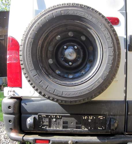

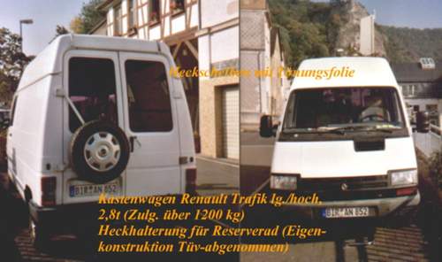

wie regelt Ihr das mit dem monströsem Reserverad? Also nicht als Ersatz mit dem Sprühgas, sondern einer nicht (oder äußerst wenig) störenden Plazierung.
Am liebsten würde ich ja eine Halterung für hinten unterm Wagen bauen. Dort stört aber die Anhängerkupplung - irgendwie. Denke aber das es doch möglich sein könnte. An den Hecktüren geht es nicht.

Ich hab meines an die linke Hecktür gepappt.
Gestell gebaut, das jeweils an den Scharnieren und an der Tür selbst befestigt ist.
Zwischen Türblech und Halterung noch je ein fester Gummiklotz und rückseitig eine Platte, um die Last auf Fläche zu verteilen.
Rein rechnerisch auf ne dynamische Last von ca. 750kg ausgelegt.
Die Tür steht geschlossen unten auf. Das fängt gut ab.
Bisher keine Schwächen.
Tüv könnte vielleicht maulen, dass das linke Rücklicht aus 45° Winkel nicht mehr gut zu sehen ist.
Mit dem Gestell ansich gabs bisher noch keine Probleme.
