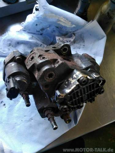

Stell mal ein Bild von der Pumpe ein.

@PKGeorge schrieb am 29. November 2016 um 09:15:49 Uhr:
Hallo, sind Bilder von der alten Pumpe, im eingebauten Zustand ist davon nicht viel zu sehen1
