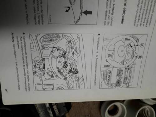

Hilft das hier
+2
Themenstarteram 4. April 2018 um 13:46
Super danke, das sollte helfen =).
Hab jetzt mal ein neues Display bestellt, mal schauen ob ich den umbau hin bekomme und ich dann wieder ne Uhr bzw. ne Temperatur Anzeige habe^^.
Themenstarteram 6. April 2018 um 16:19
Wollte das Display heute wechseln, leider habe ich das falsche bestellt.
Der Wechsel ist echt so was von einfach...
Sind nur 2 Schrauben links und rechts bei den Boxen und die 3 schrauben für die Display Einheit.
Echt easy..
Werde jetzt eins bestellen das passt und dann verbauen wenn es da ist xd

Themenstarteram 7. November 2019 um 4:40
Edit:
Ich konnte es nicht lassen und habe eben noch mal das Amaturenbrett aus gebaut.
Die Birnen sitzen hinter dem Radio in einer Fassung.
Diese Fassungen kann man raus drehen.
Die Birnchen kann man dann einfach aus der Fassung ziehen.
Beide Drähre der Birnchen sind bei mir durchtrennt..
Werde jetzt neue besorgen.
Mit etwas Glück leuchtet das Display dann wieder :).
