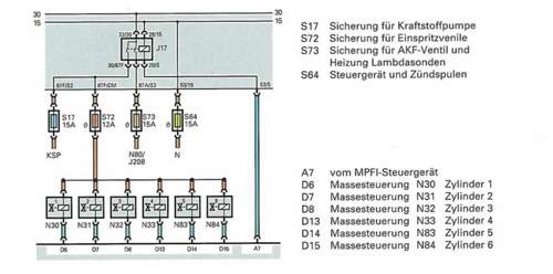

Hallo habe heute 30.05.2019 die Pole der Stecker vertauscht. Bekomme dasselbe Ergebnis. Spannungsunterschied an den Steckern zwischen zwei Kontakten beträgt ca. 0,3 V. Oszi angehängt, mit 5düsen gleicäßiges Signal beim anstecken der sechsten erlischt das Signal bzw. Dreht ab. Motorsteuergerät aus alpine mit gleichem Motor, welches auch funktioniert, angehängt und bekomme dasselbe Ergebnis. Bemerkt habe ich auch dass der eine pol (eine dicke Leitung ca. 4mm2) welcher zur düse geht ein Plus vom Relais für die Benzinpumpe durchgeschalten bekommt und dann gibt es noch ein Plus(auf den Minus pol der Batterie bezogen) welcher zum anderen pol führt vom Steuergerät Pin Nummer 21 &23 kommend.
Falls jemand für dieses Fahrzeug einen Reparatur Leitfaden hat bzw. Schaltpläne und dies oder eine Kopie verkauft, bitte um Bekanntgabe. Danke

OK, mach mal folgendes:
Miss mit dem Oszi das Signal an der 6ten Problemdüse und zwar ohne den Stecker auf die Düse zu stecken.
Ist dort auch ein Rechtecksignal zu sehen?
Mach eine ohmsche Messung zwischen den Pins am Stecker und der Batteriemasse/Karosserie.
Poste mal hier die Ergebnisse:
1: Signal Oszi
2: Widerstand zwischen Massepol und Karosserie (Zündung ist aus)
3: Widerstand zwischen Signalpol und Karosserie (Zündung ist aus)
4: (Bonusprüfung) mit angesteckten Oszi am Signalpol der Düse den Stecker auf die Düse stecken. Was passiert?

2. Verkabelung habe ich heute getestet, dann habe ich ein dauerplus zu den düsen hin extra die Taktung kommt ja über das Steuergerät. Übrigens die Drähte wurden erneuert. Von den düsen bis zum Knotenpunkt.
Meine Frage: wovon hängt die Ansteuerung der düsen ab? Bei der Messung mit dem oszi dibt es ab dem anstecken der 6. Düse kein Signal mehr.
Heute wurde auch der Strom einer einzeldüse bei leerlauf (3200u/min) mit einer amperezange (von Fluke, sollte ein gutes Messergebnis liefern) gemessen (befand sich zwischen 60 und 80mA) bei 6 angeschlossenen düsen beträgt der Strom bei der gleichen düse (gemessen indem.man länger de Starter durchdreht) 20mA am Anfang und geht dann gegen 0.
