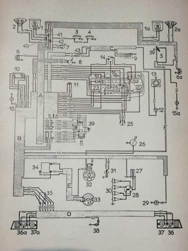

oder lade hier mal ein Bild vom Schaltplan hoch …

Das wäre der Schaltplan aus der Reparaturanleitung von damals.
Eigentlich kann ich mir fast nicht vorstelle, dass der Blinkerschalter/Hebel es selbst ist, da das Blinken erst nicht mehr geht, nachdem ich an dem Warnblinkerschalter dran war (Kontakte gereining).
Eher kann ich mir sowas vorstellen, wie ein Kabel(Schuh) falsch gesteckt o.ä.

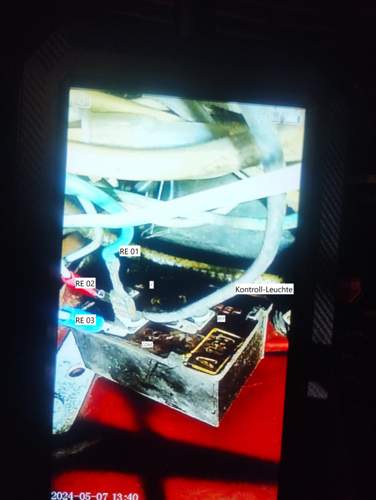

Werde heute Mal noch ein Foto von dem Warnblinker-Schalter machen und die Kabel markieren / auf dem Foto beschriften was für mich ermittelbar ist.
Img-20241022-172856
Img-20241022-173212
Themenstarteram 1. November 2024 um 14:21
Hallo zusammen.
Ein Update zum Blinker / Warnblinker:
Auf den 3 Fotos habe ich die Kabel gleichnamig beschriftet, welche zusammengehören und eine Verbindung beider Bauteile herstellen.
Der Renault hat zwei Blinker-Kontrollleuchten.
Eine in der Instrumententafel für den Blinker und eine externe für den Warnblinker.
Die für den Blinker geht vom Relais ab, die für den Warnblinker von dem Warnblinkerschalter.
Img-20241022
Img-20241023
Img-20241028
Hallo Sebastian,
die Anschlüsse am Warnblinkschalter sind nicht richtig.
Masse ist am Warnblinkschalter nicht vorhanden.
Wenn ich die Schaltung des Warnblinkschalter richtig einschätze, muss das Dauerplus und Zündungsplus an den äußeren Steckplätzen gesteckt werden und die Verbindung zum Blinkrelais (49) an den Platz, wo jetzt Dauerplus gesteckt ist.
Masse wird nicht am Warnblinkschalter benötigt, so das zu prüfen ist, ob das Zündungsplus ist.
Gruß Fan

Update:
Also dieser eine besagte Stecker muss Masse sein, er gegen + gemessen 12V anzeigt.
Damit das etwas übersichtlicher wird, habe ich den Warnblinkerschalter kurz ausgebaut und durchgemessen / gepiepst.
Das untere 4er Paar Kontakte ( BS re, BS li, RE 03, Kontroll) wird bei betätigen des Schalters untereinander am Schalter gebrückt.
Der Kontakt wo bisher +Dauer eingesteckt ist, stellt eine Brücke bei der Betätigung des Schalter zu RE 02 am Schalter her.
Der Kontakt der bisher als Masse gekennzeichnet war hat bei NICHT betätigtem Schalter eine Brücke zu RE 02.
Wird der Schalter betätigt, wird die Brücke unterbrochen und der Kontakt mit Masse gekennzeichnet wir zu keinem weiteren Kontakt mehr gebrückt.
Img-20241022
Hallo Sebastian,
wie schon geschrieben, hat Masse an diesem Schalter nichts verloren.
Die vier im Quadrat liegenden Anschlüsse, werden beim einschalten verbunden.
An den drei Anschlüssen muss ein wechsel von Dauerplus nach Blinkrelais 49 (an), oder ZÜndungsplus nach Blinkrelais 49 (aus) wechseln.
Nach deinem Test, ist RE02 die Verbindung zum Blinkrelais 49 und da bei eingeschaltetem WB eine Verbindung nach RE02 schaltet, ist es richtig.
Die Verbindung von jetzt Masse nach RE02, ist bei ausgeschaltetem WB auch richtig, nur das da nicht Masse, sondern Zündungsplus geschaltet werden muss. (eventuell Sicherungen prüfen)
Gruß Fan
