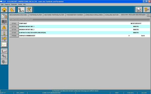

Hier nun nochmals zu meinem Problem.
Warum steht im Einspritzsteuergerät Regler und Begrenzer = OHNE ?
Bei Funktion Motorkontrolle steht Tempomat nicht erfasst.
Habe auch schon probiert den Tempomatschalter bei eingeschalteter Zündung auf die Regler und Begrenzer Funktion zu stellen. Doch leider ohne Erfolg.
Das Kuriose an der Sache ist nur, in der Motorkontrolle konnte ich vorher mehr Informationen herauslesen, so dass es mir möglich war, die 4 Taster zu drücken um dann angezeigt zu bekommen was sie bedeuteten... =( Diese Ausgabe ist nun leider ganz verschwunden.
Hat sich das Steurgerät aufgehängt? Wenn ja wie kann man dieses Resetten?
Einspritsteuergerät EDC 16 C36

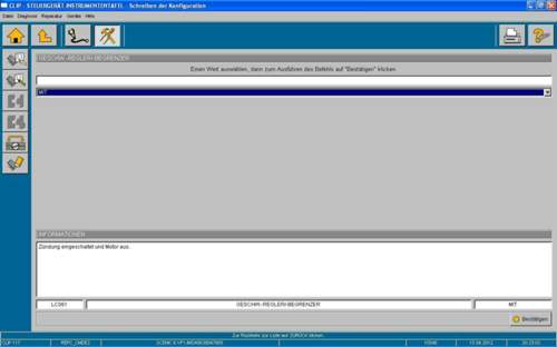

Instrumententafel
Mhhhhhh.. Laut Bild 1 fehlt dir im Reparaturmodus links 3. von oben der Button : " Schrieben der Konfigurationen " im Einspritzrechner (120).
In der Instrumententafel (247) ist er vorhanden. Was du probieren kannst, wäre eine Reprog von 120 ( Steuergerätedaten vorher sichern und nach Reprog wieder schreiben ) um zu sehen ob der Button " Schreiben der Konfigurationen " erscheint. Kommt er nicht, evtl bei der Techline nachfragen ob die evtl dafür die Software haben ( Technische Fahrzeugausführung fakultativ) um den Gewünschten Erfolg einzustellen..
Einspritzrechner muss wie die Instrumententafel auf den vorhandenen Tempomaten programmiert sein..
