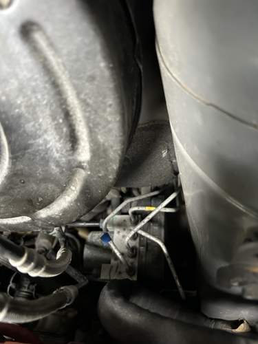

Vor kurzem hat die Bremsscheibe vorne links geglüht und die Bremse ging nicht mehr auf.
Hab natürlich einen Satz neue Bremsscheiben und Beläge rein. Nachdem das Problem aber nicht behoben war, wurde noch ein neuer Bremssattel und die Flexleitung des Bremsschlauchs ausgewechselt.
Nach wie vor kein Erfolg. Die Bremse bleibt fest.
Wenn ich mehrfach im Stand die Bremse betätige und Druck aufbaue, dann löst sie sich leicht und das Fahrzeug rollt wieder. Sobald ich unter dem Fahren bremse, macht sie wieder zu.
Öffne ich aber die Entlüftungsschraube am Bremssattel, dann lässt sich das Rad wieder drehen.
Dieses „Phänomen“ tritt aber nur an der vorderen linken Bremse auf. Alle anderen bremsen einwandfrei und werden auch nicht heiß.
Ich bin mit meinem Latein am Ende. Weiß jemand zufällig eine Lösung?

Eventuell hängt ein Ventil im ABS Block . Per Reno Clip kann man die ansteuern und so auch die Bremse im Fall der Fälle entlüften . Eventuell bringt das was . Schaden kanns jedenfalls nicht .

Kann das vielleicht an diesem Teil hier liegen? Vom Hauptbremszylinder gehen die 2 Leitungen hier hin
Themenstarteram 24. März 2024 um 8:51
Ich weiss leider nicht wie dieses Teil genannt wird
Das ist der ABS-Block. Wie T.Michael schon sagte, kann hier ein Kolben hängen.
Der Reno Clip ist das Diagnosegerät bzw das Computerprogramm in der Renaultwerkstätten. Damit können die versch. Funktionen deines Fahrzeugs angesteuert und geprüft werden.

Hört sich teuer an. Muss mal schauen ob es da einen reparaturkit gibt
Ohne Fehlerauslese und extra ansteuern brauchst da da erst mal rein garnix neu kaufen !! Es sei denn du hast zu viel Geld .....
