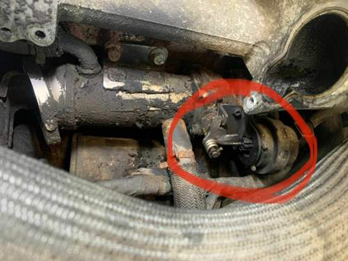

Themenstarteram 13. September 2020 um 13:19
Was macht dieses Teil?
Weil es lässt sich nicht Bewegen (es ist Fest)!
Klappe steht offen!

@LaaferMarcel schrieb am 13. September 2020 um 15:19:10 Uhr:
Klappe steht offen!
Das ist eine Klappe die über die Unterdruckdose zu und auf gemacht werden kann. Sieht aus wie die Abgaskühlung fürs AGR Ventil.
Themenstarteram 22. Oktober 2020 um 17:48
Ok, danke
