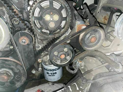

Am Motor ist auch ein Rippenriemen verbaut (5PK) aber der existiert laut Renault nicht.
Siehe Foto. Gemeint ist der unten rechts im Bild.
Meine Frage dazu: was treibt der an und wo bekommt man diesen mit einer Länge von 545mm??
Das was der Riemen da antreibt ist die Servopmpe. Also die Lenkhilfepumpe.
Der Riemen hat die Teilenummer 7701064346, die vorläufer Teilenummer war 7700861693.

Also wenn das FFM für Frankfurt am Main steht dann muss ich dich wohl auf ein Bier einladen. Ich bin 40km nördlich bei Langgöns.
Mega Dank. Habe schon Renault direkt angeschrieben aber ohne Erfolg und auch die Renaulthändler konnten das Teil nicht im System finden.
Einziger Wermutstropfen: Bei EBay gibt es nur ein Angebot dazu für 133€ aus England. Aber nun habe ich eine Teilenummer und kann mal recherchieren.

Vielleicht findest Du da was. Musst Du aber den Riemen abmessen.
Ich hab schon versucht den 5PK545 irgendwo zu finden. Den hat aber keiner so im Programm.
Ich befürchte das man den selbst bei renault nicht mehr bekommt.
Daher, Industrie Keilriemen.
Da kann man übrigens auch günstige Zahnriemen bekommen für Motorräder mit Zahnriemen anstatt Kette.
Daher kenne ich diese Seite.
PS: Für irgend nen Fiat habe ich während der Suche was angezeigt bekommen.
War aber ein ganzer Satz mit zwei Riemen und Rollen für über 150 Euros.
Wenn es den aber bei Fiat geben sollte, könnte man da mal Fragen.
Nur für den Fall das sich bei der Industrie Riemen Firma nichts findet.

Der Anbieter auf EBay, der 133€ haben wollte, hat ein Detailfoto eingestellt und dort stand 5k526 drauf. Danach bei eBay gesucht und einen Riemen für Ferrari gefunden. Bestellt, eingebaut, passt. Ist original der Gleiche und sogar auch von Hutchinson produziert. 11,90€ kostete der Spaß und ich danke Dir und allen Beteiligten für diese Hilfe. Ohne die original Teilenummer wäre ich nie zum Ziel gekommen.

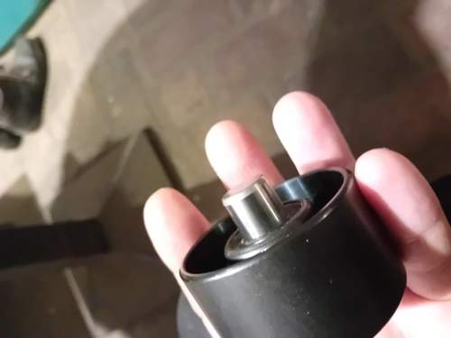

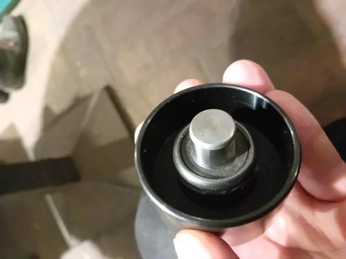

Wir haben hier einen trafic 1 mit pilote womo Aufbau, die umlenkrolle des zahnriemens soll gewechselt werden ... Aber wie ?
Ich habe keine Idee wie die alte zu demontieren ist - soll die neue dann eingepresst werden? Hab ja schon einiges geschraubt, aber so hab ich das noch nicht gesehen ... Danke und v.G. an die Mitleser und vorallem an die Helfer

Hat jemand schonmal eine solche Umlenkrolle gewechselt
Echt hat keiner ne ahnung ... der trafic war doch der Mahler und Handwerker buss da muss doch mal jemand zahnriemen und spannrolle gewechselt haben....
Es sind echt keine Infos zu bekommen auch inder Staatsbibliothek bln gibt's keine rep- Bücher mehr ...
Bin echt ratlos....
